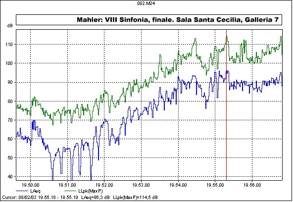

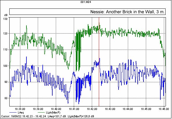

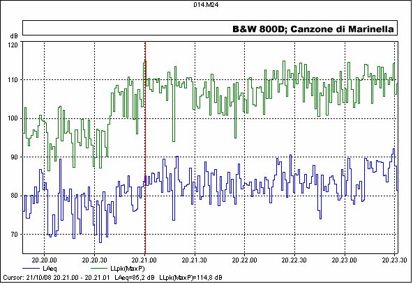

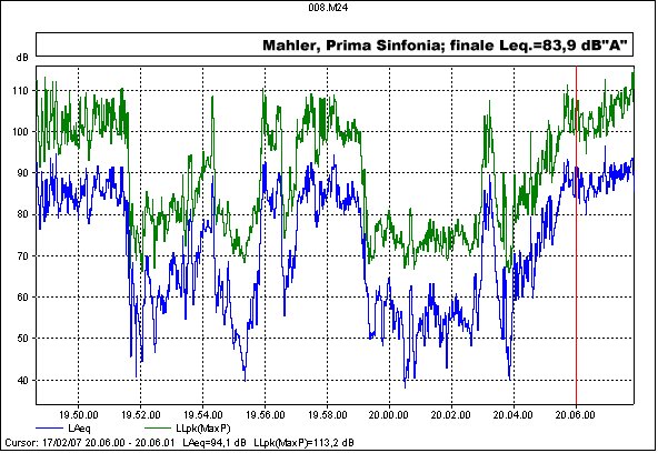

Un livello d'ascolto medio è pari ad 85 dB Leq., che a due metri si ottiene con 85 + 6 - 90 = 1 dB di potenza, riferito ad UN Watt, cioé con 1 W sui due diffusori. I 6 dB sono per la distanza di due metri tra diffusori ed ascoltatore: oltre due metri l'ambiente ci mette del suo ed i calcoli si complicano.
Ora però riflettiamo... Quanti sono 85 dB all'ascolto...? Pochi... pochissimi... come si vede dal tracciato fonometrico della Canzone di Marinella, ascoltata con due B&W 800D ed ampli Accuphase/Mark Levinson a confronto. Attenzione: la curva in basso è in dB"A", vale a dire con una ponderazione (la "A") che attenua le basse sotto 500 Hz, togliendo fino a 30 dB a 50 Hz... Però la curva in alto, in verde, mostra picchi di almeno 20 dB più elevati, RISPETTO AD UN LIVELLO MEDIO MODERATO.
Ora rileggiamo i tuoi commenti, in cui parli di "vicini terrorizzati" e di livelli d'ascolto emozionanti...
A questi livelli DEVONO corrispondere pressioni medie dell'ordine di 95-100 dB"A"... come ben si vede nel grafico qui sotto... dove si vedono anche livelli di picco di oltre 125 deciBel (a tre metri...).
Volendo essere benevoli, calcoliamo 126 dB a DUE metri (e non a tre metri), per cui occorreranno: 126 + 6 - 90 = 42 dB di potenza, rispetto ad UN Watt, vale a dire CIRCA SEDICIMILA WATT DI PICCO, OTTOMILA PER DIFFUSORE. Il dato va scalato in funzione dell'efficienza dei diffusori, ma di diffusori commerciali con più di 95-95 dB/1W/1m se ne contano su una o due mani al massimo, se consideriamo solo i dati seri...

Per brani meno complessi è possibile riscontrare livelli di Picco Lineare (cioé non ponderato) leggermente minori, ma un certo margine prima che l'impianto distorca è comunque indispensabile.
Il punto di misura era in entrambi i casi a 14 metri dal podio del Direttore.
