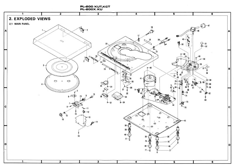

Ma prima vi invito a guardare, anzi ammirare, questo schema:
Indipendentemente dal risultato, dobbiamo riconoscere che c'è stato un periodo in cui l'elettronica di consumo partoriva oggetti ingegnerizzati con cura e pensati per durare nel tempo. Al contrario di quello che accade spesso oggi, dove tutto sembra improvvisato, "...che tanto se si rompe si compra nuovo...". In questa occasione mi sento un po' Doc Elektro, ma questo disegno tecnico mi ispira un senso di bellezza e in qualche misura mi commuove.

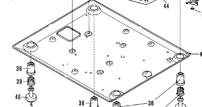

Dello smorzamento, parte 2
I piedini, dotati di una struttura complessa, che come potete vedere voi stessi, passano attraverso il guscio e si avvitano nel semi-telaio superiore, come evidenziato da questo assemblaggio di immagini che ho fatto:
Essendo il gira a telaio rigido, ai piedini è lasciata l'incombenza di smorzare le vibrazioni in ingresso.
Come svolgono il loro compito non lo so, ma a mio parere non è facile sostituirli. Non sono a conoscenza di accessori after-market già pronti per calzare questo giradischi, ma sono certo che altri piedini (come gli ISONOE) per cui è previsto il montaggio direttamente nel semi-guscio inferiore, non possono andare bene:

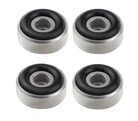

nè a mio parere sono efficaci i "tamponi" d'appoggio l'apparecchio, come questi smorzatori per giradischi della Dynavox, in vendita su amazon (tra l'altro ho notato che ultimamente c'è l'invasione di questi accessori):
poichè farebbero gravare tutto il peso del giradischi sul guscio di plastica, che non so quanto sia robusto.

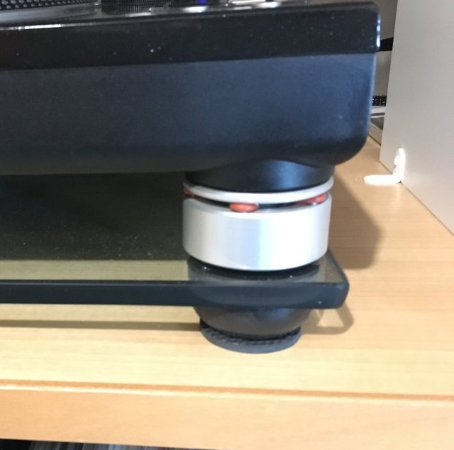

Alla fine sono giunto a questo risultato:
Questo è il mio SL 1200 M5G. Ignorate i piedini argentati (sono gli ISONOE) ed analizziamo la base che è al di sotto:
Ordunque, mi sono fatto tagliare, da un vetraio, un pezzo di vetro da 1 cm di spessore e della stessa larghezza e profondità del giradischi.
Al di sotto ho messo quattro semi-sfere da 5cm di diametro e 2,5 cm di altezza, come piedini.
La lastra di vetro mi è costata poco più di 10 € ed i 4 piedini sui 15 €.
Attualmente i piedini si trovano su amazon, in confezione da 8, a 30€:
https://www.amazon.it/gp/product/B00K9N ... T7GL&psc=1
Da quando uso questa basetta, non ho più avuto alcun problema di rientro acustico, ne di ripiani imbarcati.
Ed anche l'occhio ha ringrazato.
Ho finito, grazie agli audaci lettori per essere giunti fin qui.
