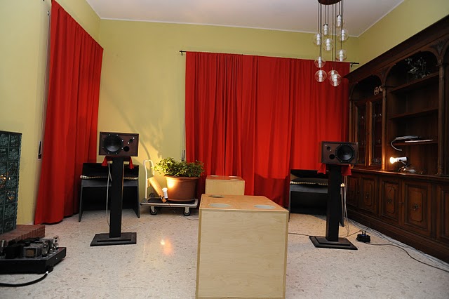

Complimenti per l'idea, solo qualche domanda/osservazione spero non ridondante:
mercoledì 11 settembre 2024, 19:22
Può funzionare con un singolo ampli valvolare, sia in corrente che in tensione, oppure (meglio) con due ampli a valvole in corrente, filtrati attivamente.
Non ho capito se (sotto)intendi che tra woofer e tweeter il filtro è passivo e che il taglio attivo è esclusivamente quello tra sub e satelliti. Nel caso sarebbe possibile filtrare attivamente anche l'incrocio woofer-tweeter oppure non ci sarebbero reali vantaggi?
Il minimo di potenza è di 35 Watt su bassi e Sub, 11 Watt (o meno) sul tweeter.
Lungi da me volere qualcosa di diverso, che già così migliorato il sistema mi pare veramente tanta roba, io ci vedrei molto bene un mediobasso a pavimento che funga anche da piedistallo per il satellite :oops:
giovedì 12 settembre 2024, 23:28
I Sub sono grandi 45 x 45 x 33 cm. Il lato dei satelliti è di 35 cm.
La compatezza dei subwoofer è un grande valore aggiunto, molto apprezzato.
venerdì 13 settembre 2024, 9:56
Gli altoparlanti sono diversissimi ed all'ultimo grido: forse i woofer più interessanti che mi siano mai capitati tra le mani...
La foto non è sufficientemente definita, utilizzerai un tweeter a compressione o....una cupola caricata?

Magari mi sbaglio, ma nel caso si volessero usare i sub come supporti sotto i satelliti al posto dei cubi grigi che si vedono in foto si presenterebbe certamente il problema delle tre pareti...
In realtà le prime prove di ascolto (e le misure) sono state condotte con i satelliti alla stessa distanza dei Sub, rispetto al punto d'ascolto.
Il segreto sta nell'adottare una distanza d'ascolto assai ravvicinata: non superiore a due metri (nel mio salone).
Nel caso ci si avvicini con i Sub alla parete posteriore, diventa consigliabile la configurazione a dipolo, con un Sub indietro (anche a muro) e l'altro in avanti, mascherato da tavolinetto... Qualcosa di simile al sistema impiegato nei miei Impianti Provocazione -del 2009- che si vedono qui sotto in foto. Funzionava benissimo ma i Sub di allora erano enormi (li chiamavamo "le lavatrici"). Con i piccoli Sub di Nessie-2 è tutto assai più semplice ed accettabile.
