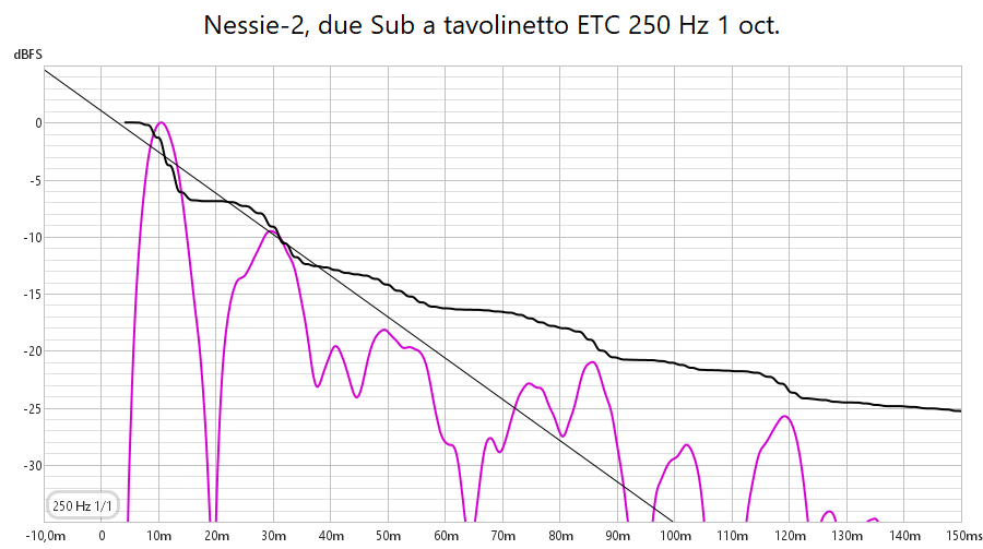

Ed infine ecco l'importantissima ottava intorno a 250 Hz.: anche qui mancano riflessioni potenzialmente dannose all'ascolto. Una specie di miracolo, in un salone in cui l'unico trattamento acustico efficace a queste frequenze è la presenza di tre divani (in 250 metri cubi !)
2Sub a tavolinetto ETC250.png (45.69 KiB) Visto 4591 volte

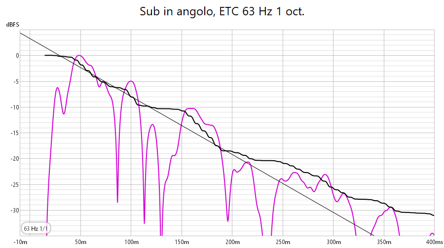

Anche il Sub collocato in angolo risolve il "problema delle tre pareti", grazie al fatto che la sua emissione avviene in prossimità estrema appunto delle tre pareti più vicine, per cui le loro eventuali riflessioni possono far danno solo a frequenze medio-basse, ben superiori rispetto alla frequenza massima al quale questo Sub verrà tagliato... A conferma, notate il decadimento niente male (specie se considerate che è rilevato a cinque metri di distanza, in un salone assai riverberante in gamma bassa). Prima la curca di ETC (Energy-Time-Curve) per l'ottava intorno a 63 Hz...
Sub in angolo ETC63.png (49.71 KiB) Visto 4590 volte

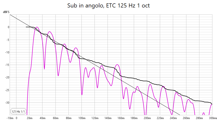

E poi, qui sotto, la curva di ETC per l'ottava intorno a 125 Hz, il cui ottimo risultato ci permetterà di tagliare eventualmente anche piuttosto alto, il nostro Sub in angolo.
Sub in angolo ETC125.png (52.36 KiB) Visto 4590 volte
Lo ripeto: qualsiasi ipotesi io vi abbia proposto in premessa... eccola verificata e confermata con misure di facile ripetibilità.

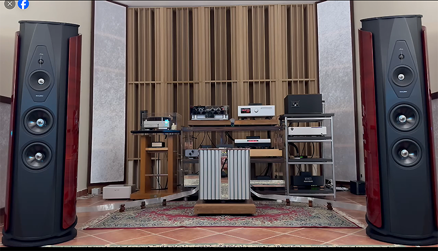

Vi giuro che l'ho scoperto solo a posteriori, ma la potenza per la configurazione MINIMA di Nessie-2 è tale che -tenuto conto dell'efficienza e della distanza d'ascolto- produce esattamente lo stesso livello di Picco Lineare che produce questo super-impianto che vedete in foto qui sotto... :D
Aida 8set24.png (691.41 KiB) Visto 4639 volte
Facciamo insieme due conti: la Sonus Faber dichiara -per le Aida- un rendimento di 92 dB per 2,83 Volt ad un metro, con un'impedenza nominale di 4 ohm.
La Burmester specifica il suo finale 909 MK-V per 600 + 600 Watt rms su 4 ohm, cui corrispondono 2400 watt di Picco Lineare su due diffusori (da 4 ohm).
2400 Watt sono +34 dB rispetto ad UN watt e la distanza minima di ascolto per le Aida è da ritenere compresa tra due e tre metri (da -6 a -10 dB rispetto ad un metro).
Ipotizzando due diffusori ascoltati (tipo cuffia...) a due metri abbiamo 92 + 34 - 6 = 120 deciBel di Picco Lineare (cioé non ponderato).
Ipotizzando una più sensata distanza di ascolto avremmo 92 + 34 - 10 = 116 dB di Picco Lineare, nell'ipotesi che l'ambiente non aggiunga granché.
Ora è ragionevole pensare che a due metri l'ambiente aggiunga davvero poco, mentre a tre metri la situazione può essere diversa.
Accettiamo dunque che l'impianto in foto -che tra ampli (76 mila Euro) e diffusori (126 mila Euro la coppia) superiamo di poco i DUECENTOMILA EURO...
Osservando i trasduttori (delicatini) mi permetto di suggerire la massima cautela nel tentare di mandar loro picchi di 1200 Watt a diffusore: i tweeter possono infatti morire carbonizzati anche con qualche decina di Watt appena.
Anche per quanto riguarda i woofers, dalla foto si vede bene che si tratta di due mid-woofer da 22 cm. (quindi più piccoli dei nostri 10"/25cm Pro), mentre il "Sub" da 12"/32 cm è orientato verso il basso e non visibile. Tutti e tre i trasduttori hanno sospensioni in gomma, la cui tenuta nel tempo è tutt'altro che scontata (vedi foto qui sotto...).
Tutto questo per dire che abbiamo immaginato come "riferimento" il classico impianto-da-mostra da duecentomila Euro di ampli e diffusori, con finiture pazzesche per entrambi.
Vediamo, a partire dal prossimo post, cosa siamo in grado di fare noi con un ventesimo o giù di lì rispetto a quella cifra.
(alla stessa distanza di ascolto, ma senza alcun problema di collocazione in ambiente, per cui senza necessità di ampi trattamenti fonoassorbenti).

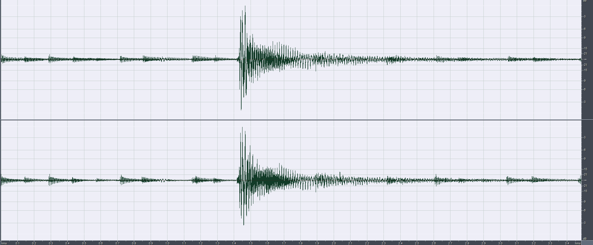

Invece di fare chiacchiere e calcoli teorici, ecco QUELLO CHE HO MISURATO a due metri e mezzo di distanza, con i due satelliti di Nessie-2 filtrati passivamente rispetto ai rispettivi Sub (a terra, a tavolinetto) e con un taglio attivo (per comodità...) a 2,3 KHz. I clienti che vorranno potranno avere il filtro passivo a 2,3 KHz, ma dovranno scegliere la versione per il pilotaggio in tensione o quella per il pilotaggio in corrente (ma di questo parleremo più avanti).
Ecco dunque il tracciato per "Another Brick in The Wall" dei Pink Floyd: in alto (in verde) la curva con i livelli di Picco Lineare, mentre in basso (in blu) potete vedere i campionamenti di Livello Equivalente ponderato "A". Entrambe le misure sono eseguite ad intervalli di un secondo...
Nessie2 Valv TheWall.jpg (98.1 KiB) Visto 4628 volte
SI'... AVETE VISTO BENE... 120 dB di Picco Lineare... :D

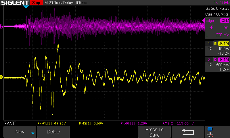

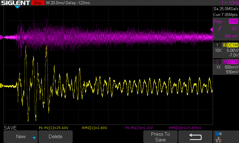

Sempre per evitare fastidiose ed inutili chiacchiere, ho provveduto a misurare i livelli di uscita dei due ampli valvolari utilizzati per la prova di ascolto di Another Brick in The Wall dei Pink Floyd. Il finale per i bassi ed i Sub era un push-pull di KT-88 in un circuito originariamente pensato per le EL-34, mentre il finale degli alti era un push-pull di musicalissime EL-84, che al momento sono la mia valvola preferita. In entrambi i casi è stata eliminata ogni forma di controreazione, sia totale che locale, in modo di ottenere una elevata impedenza di uscita, vale a dire il famoso "pilotaggio in corrente".
Per misurare i livelli con precisione e per capire se c'era clipping (morbido) o meno, sono ricorso ad un semplice espediente. Ho isolato uno dei transienti di The Wall (uno di quelli subito dopo il passaggio dei due elicotteri) e l'ho normalizzato per un livello di Picco Lineare di -1 dB rispetto allo "zero digitale". Ho poi mandato questo segnale (mono, L+R) ai due finali, collegando le due sonde del mio oscilloscopio digitale Siglent sulle uscite.
Sulle schermate di oscilloscopio, qui sotto, vedrete in rosso il canale collegato all'ampli dei driver (il PP di EL-84), mentre in giallo vedrete, per questi due primi grafici, l'uscita del finale per bassi e Sub (un PP di KT-88, lo ricordo). In basso potete leggere i valori Picco-Picco e quelli RMS (questi ultimi poco importanti).
La prima schermata mostra i livelli campionati con la stessa regolazione impiegata per l'ascolto di "Another Brick in The Wall": -7,5 dB
Attenzione: il finale di bassi e Sub sta clippando, ma per accorgercene bene (e di quanto) sarà necessario ripetere la misura abbassando il volume (vedi la schermata più in basso, rilevata con il controllo di volume a -15 dB).
Ed ora con il volume abbassato a -15 dB (2,37 volte in meno, in tensione)
Una prima deduzione la si può fare al volo: il livello di Picco/Picco tra le due misure sull'ampli del driver rispetta perfettamente la proporzione tra i livelli di ingresso: è infatti esattamente 2,37 volte inferiore, passando dalla prima alla seconda schermata. Quindi il finali NON ha clippato ed al massimo ha erogato 3 Volt picco/picco, vale a dire 1.06 Volt RMS, cioé appena 0,14 Watt su 8 ohm, che è l'impedenza media del driver.
Diverso il caso per l'ampli di bassi e Sub, che passa dai 54 ai 49,2 Volt picco/picco, confermando una certa quota di clipping, che però all'ascolto era praticamente inavvertibile. Comunque 54 Volt picco/picco equivalgono a 19 Volt RMS, vale a dire 45 Watt RMS su 8 ohm (ma il carico effettivo era leggermente minore). Più tardi vi spiegherò come si calcola la percentuale di clipping, disponendo di misure precise come queste...

Messaggio da F.Calabrese » mercoledì 18 settembre 2024, 14:54
Partiamo da un livello si Picco simile a quello della prima prova (quella senza il terzo Sub e con i soli due valvolari): circa 120 dB di Picco Lineare , cioé senza alcuna ponderazione (A o C). Ecco cosa misura l'oscilloscopio ai terminali di uscita dell'ampli degli alti (in rosso/viola) o dei medi-bassi (in giallo), quando il controllo di volume è regolato su -9 (meno nove) deciBel.
Dalla schermata potete leggere 50,8 Volt picco-picco sui bassi-medi e 2,56 Volt picco-picco al driver degli alti. Se si trattasse di potenze RMS staremmo parlando di circa 18 Volt rms sui bassi e medi, vale a dire 40 Watt su 8 ohm. Sugli alti occorrono solo 0,9 Volt rms, vale a dire un decimo di Watt.
Ora abbassiamo il livello di sei deciBel (da -9 a -15 dB con il gain a monte del DCX-2496) e vediamo se tutte le tensioni si dimezzano...
Ebbene... il dimezzamento dei Volt picco-picco è perfetto sulla via alta, mentre su bassi e medi ci siamo con un minimo scarto (50,8 invece di 51,2). Possiamo quindi dedurre che le due vie superiori non stiano affatto saturando, diversamente da quel che accadeva quando impiegavano i soli due finali a valvole, senza il Sub in angolo ed il suo ampli a transistor. D'altra parte la forma d'onda (in giallo) sullo schermo conferma l'assenza di troncamenti...
Dal punto di vista dell'ascolto, questa è la configurazione che suona decisamente meglio, perché tutta la gamma bassa, media ed alta è assolutamente priva di clipping, anche a circa 120 dB di Picco alla posizione d'ascolto. Cosa volete di più da un impianto così compatto e relativamente poco costoso...???
