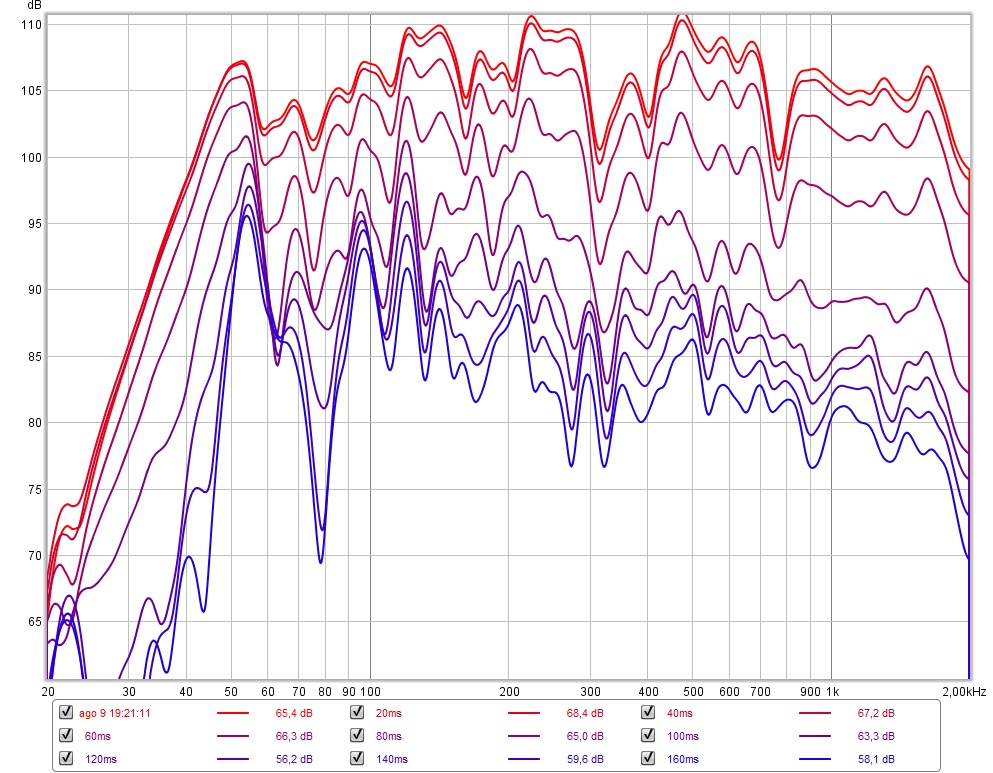

P.S.: Che ritardi sono impostati, dalla prima all'ultima curva del Decay...???
I ritardi delle curve progressive si leggono nella tabella in basso: in questo caso arrivano a 160 millisecondi, a passi di 20 millisecondi.

Ciao a tutti, ecco le misure. Per me c'è qualcosa che non va nelle impostazioni, due pc diversi ma misure MOLTO diverse.
Penso che la mia stanza sia irrecuperabile, l'unica è di migrare in un ambiente più grande, per cui penso che sia giusto che queste siano le ultime misure che posterò.

P.S.: ma quel buco delle Tannoy appena sopra un kHerz è mica normale. Mai visto le loro misure, ma mi sa che c'è qualche cosa che non va per il verso giusto. Forse, come già qualcuno ha suggerito, il tw è invertito? O il X-over ha dei componenti completamente fuori tolleranza? Io indagherei. Come fai a smontare l'impianto prima di venire a capo di un mistero simile? :twisted:

... ma quel buco delle Tannoy appena sopra un kHerz è mica normale. Mai visto le loro misure, ma mi sa che c'è qualche cosa che non va per il verso giusto. Forse, come già qualcuno ha suggerito, il tw è invertito? O il X-over ha dei componenti completamente fuori tolleranza? Io indagherei. Come fai a smontare l'impianto prima di venire a capo di un mistero simile? :twisted:

Qui veniamo ai giorni nostri, le Tannoy vanno molto bene, all'ascolto mi hanno sorpreso, tanto che penso che le misure siano in qualche modo sfalsate, forse qualche impostazione sbagliata, non so ma per la prima volta questa mattina mi sono svegliato senza l'ansia di pensare a dove mettere le casse...

Considera che le Tannoy sono appena rientrate dal restauro di Estroarmonico, faccio fatica a credere che possa aver invertito le polarità di un altoparlante...addirittura due???

Arrivo tardi e non sono un esperto , ma quelle misure possono essere state influenzate da un troppo marcato assorbimento
a frequenze basse e mediobasse dovuto alle doghe in legno ? Ricordo che un tempo venivano montate perchè
in qualche vetusto articolo si parlava di una loro efficacia proprio in quelle gamme senza assorbire troppo sulle medio-alte
e che varia molto a seconda del modo di fissarli .
I Tube Traps possono avere il difetto di assorbire troppo in gamma bassa e media , se ti piace autocostruire puoi provare con cilindri in
materiale differente in caso ti dico cosa provare , costa poco farli , i Tube Traps li avevi realizzati tu o acquistati originali ?
Poi i diffusori non li conosco ma forse la griglia smorzava un po' l'emissione in gamma medio,alta .
Tanto perso per perso farei anche un ultimo tentativo , piazza dell'assorbente acustico sottile in vari spessori , 0,5 , 1 , 2 cm
davanti al solo coassiale e prova anche con un foglio che ricopra invece tutto il frontale della cassa . Usa l'acrilico bianco
dei cuscini anallergici o quello bianco dei filtri per cappe aspiranti . Anche una prova con altri materiali la farei , tanto è a costo zero
