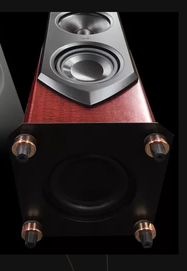

ecco il buco verso il pavimento:
strane buco.PNG (151.53 KiB) Visto 1698 volte

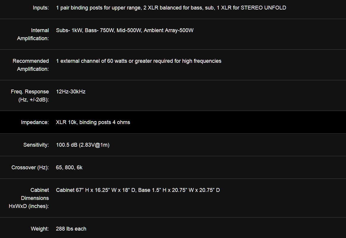

altre specifiche:
strane specs 02.PNG (28.4 KiB) Visto 1698 volte
belle, perché ci guadagnate un ampli da 500W per l'ambient array che da schema connessioni non risultava. Anche l'estensione a 12Hz con 100dB di sensibilità vi rende felici.

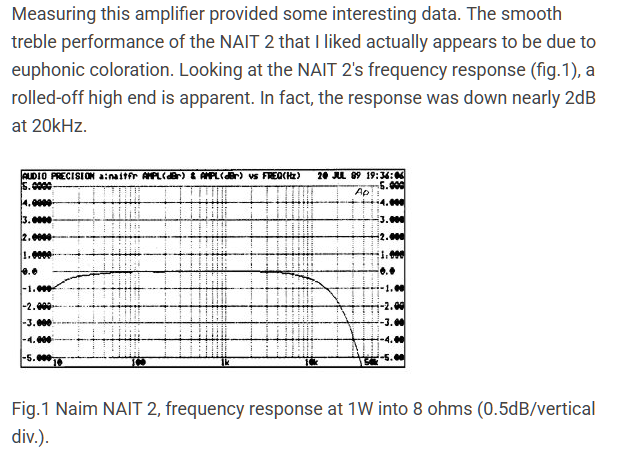

Ho trovato questo articolo:
https://www.stereophile.com/integrateda ... index.html
corredato della misura di risposta in frequenza:
nait risposta.PNG (112.16 KiB) Visto 1314 volte
Non è che una risposta un filo calante possa stravolgere la riproduzione, ma il dubbio che il suono del piccoletto fosse leggermente truccato viene. Giusto il dubbio, anche perché l'ingresso phono è in lieve salita, ma partendo dalle medie.
Alte in lieve evidenza ed estremo alto addolcito? Potrebbe essere una ricetta deliberata, capitata per caso o anche niente, effettivamente si tratta di sfumature.
