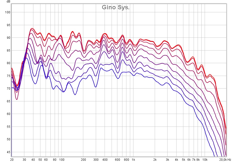

Purtroppo non riesco a strare in ferie... non ce la faccio proprio.... sto lì, sull'asciugamano ma penso a cosa sbaglio.... torno a casa e cerco guide per impostare REW e avere ALMENO misure precise.
Stamattina mi sono visto qualche video sul tubo e mi sono venuti un paio di dubbi, che puntualmente vi espongo:
- Insieme al microfono ho ottenuto un file di calibrazione (me ne aspettavo due) il fatto che il file si chiami 7052491_90deg mi fa pensare che il microfono sia da orientare a 90gradi, io l'ho sempre tenuto orizzontale, parallelo al pavimento. Ho sempre sbagliato?
-Nella pagina "measure" alla voce output, ho sempre impostato LEFT per misurare il canale sinistro e ovviamente RIGHT quando misuravo quello destro. Vedo invece che questa voce è sempre impostata su L+R
-La lunghezza dello sweep io ce l'ho a 256, molti indicano 1m come misura corretta.
-Francamente non mi è chiaro neanche cosa devo ottenere...Il risultato vovrebbe essere sovrapponibile alla linea nera intorno ai 75db?
Se per caso vi annoiate...Buon Ferragosto! ;)
Temo proprio di SI': avresti dovuto tenere il microfono puntato verso l'alto...
Se esci con L+R devi avere l'accortezza di misurare sempre UN solo canale per volta, spegnendo il finale dell'altro.
L'uscita L+R serve (con le vecchie versioni di REW) quando si utilizza il loopback, collegando l'uscita del canale libero con l'ingresso del canale accanto a quello utilizzato dal microfono di misura. Con le nuove versioni il problema dovrebbe essere risolto, ma non le conosco.[/quote]
In un normale ambiente domestico lo sweep a 256K è ottimo ed abbondante. Quelli più lunghi si impiegano per le chiese o i palasport.
-Francamente non mi è chiaro neanche cosa devo ottenere...Il risultato dovrebbe essere sovrapponibile alla linea nera intorno ai 75db?
Ottenere una risposta lineare è un obiettivo secondario. La cosa più importante è che il Decay sia il più possibile uniforme alle frequenze basse e medie, mentre le alte dovrebbero decadere un po' più velocemente. Insomma: una cosa come quella qui sotto:
