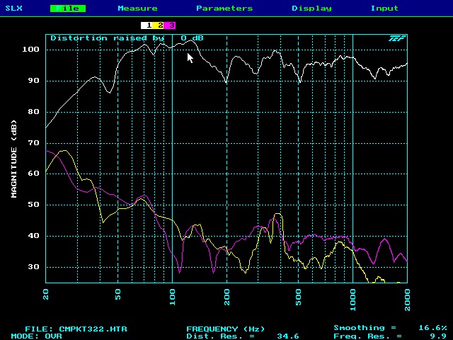

Però una domanda mi verrebbe spontaneo farla: "Chi vi assicura -a voi appassionati- che un diffusore da 6000 Euro sia davvero superiore ad una doppia coppia di Indiana Line ben collocata e regolata...???"
Io parlo di riscontri oggettivi... non di chiacchiere...!
Ecco, tanto per capirci, il risultato ottenuto con due coppie di Indiana Line Nota-550 addossate al muro (vale a dire equivalenti ad una coppia in angolo). La potenza di prova è di 4 Watt (+6 dB ref. 1W) e la distanza di misura è di 3,2 metri (-10 dB ref. 1m.) le due curve in basso sono le distorsioni di seconda (giallo) e terza (rosso) armonica.

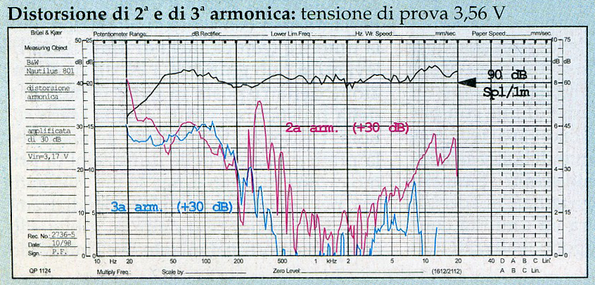

Messaggio da F.Calabrese » lunedì 9 marzo 2020, 15:01
Tanto per fare il confronto... quella qui sotto è la distorsione misurata da AR per le B&W 801 Nautilus: attenzione al fatto che i livelli delle armoniche sono sollevati di 30 dB !
Fate voi stessi il confronto...!!!
Scoprirete che in gamma bassa la distorsione delle B&W è tre volte maggiore, ad un livello di prova almeno 5 dB inferiore...!!!
