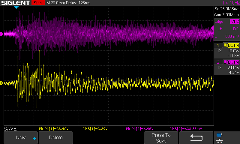

Ma ora partiamo con la schermata dell'oscilloscopio il cui terminali sono collegati all'ampli per la via alta (in rosso/viola) e sui medi del satellite (in giallo): siamo alla regolazione "zero dB", cui corrisponde -al fonometro- un livello di Picco Lineare, cioé non ponderato, di ben 125,6 deciBel...
Il transiente è preso da "Another Brick in The Wall" dei Pink Floyd, normalizzato a -1 dB rispetto allo "zero digitale".
Notate l'incredibile livello ai capi dell'efficientissimo driver con tromba di seconda generazione: appena 7 Volt picco-picco, vale a dire 2,46 V RMS, cui corrispondono appena 0,75 Watt su 8 ohm (!!!). Inutile dire che la distorsione è zero, sia quella dell'ampli che quella del driver.
Splendida anche la prestazione in gamma media, con il valvolare che raggiunge appena 38,4 Volt picco-picco, contro i 54 Volt massimi che può erogare. 38,4 Volt picco-picco corrispondono a circa 13,6 Volt RMS, vale a dire 23 Watt RMS (circa metà della potenza massima dell'ampli).
