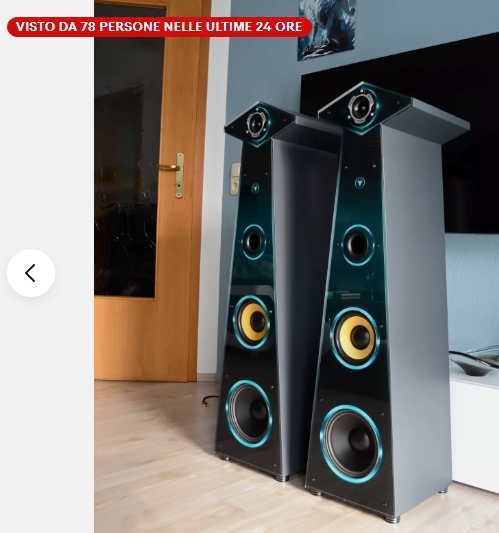

Fabrizio pensava di aver avuto un'idea brillante con i satelliti romboidali, ma c'è chi fa di più!
Guardate che bellezze:
torri bislacche.jpeg (129.88 KiB) Visto 3622 volte
Non solo l'emissione del TW gode del baffle romboidale, ma è opportunamente distanziato dal medio. Questo garantisce una perfetta coesistenza tra i due; infatti sono troppo distanti per importunarsi a vicenda, anzi non sanno nulla l'uno dell'altro.
Alte 110cm e filtrate (speriamo...) a 12dB/oct queste inimitabili (speriamo...) torri si candidano per il premio peggior dispersione verticale di sempre.
A chi indovina perché mai al progettista (???) ha fatto orrore l'idea di sistemare il medio più in alto, complimenti vivissimi e il classico nigutin d'or in premio.
Pare che delle 78 persone che le hanno ammirate nelle ultime 24h, 69 stiano ancora ridendo, tre sono state ricoverate per terribili attacchi di colite, due sono corse in bagno e non più tornate. Le rimanenti si sono salvate chiudendo immediatamente gli occhi per poi spegnere il computer a tentoni.

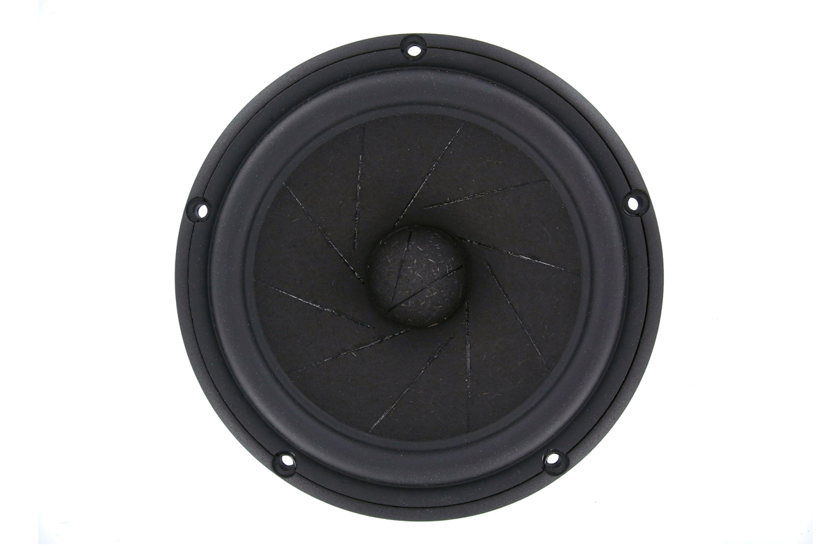

The bass/mid range and treble drivers have been specifically selected and custom developed by industry renowned Danish driver manufacturer Scan Speak and offer the latest in 21st century advanced driver technology.
potrebbe stare in un post sulle Wilson, senza cambiare una parola. Ovviamente bisogna che Wilson, Qln o il costruttore di turno dimostri che ci mette del suo, mica penserete che compera gli Scan-Speak al pari di un autocostruttore qualsiasi:
The unique coated Kevlar® bass/midrange driver with its built-in copper rings in the magnet system offers symmetric drive and higher dynamics in the midrange concurrently suppressing intermodulation distortion and resulting in industry leading high-end voice handling and astonishing micro/macro dynamics from a 2-way speaker design.
notare la finezza: "unique" è riferito alla membrana ma se leggete distrattamente si estende a tutte le caratteristiche elencate. In realtà si tratta di tecniche che Scan-Speak usa sulla sua produzione e disponibili al pubblico. L'altoparlante delle Qln ha di specifico solo la membrana in kevlar.
Sul fatto che i tecnici Qln siano andati a spiegare a Scan-Speak come si fanno i coni ho seri dubbi. Anche perché dovendo fare ricerca sui materiali, produrre molti altoparlanti è un notevole vantaggio: il costo di ricerca e sviluppo si spalma sulla produzione e diventa sostenibile; per il costruttore di diffusori che utilizza un numero limitato di pezzi, l'incidenza di questi costi porterebbe il prezzo finale del singolo altoparlante alle stelle.
"Ma infatti! Vedi perché le Qln costano un botto? Hanno ragione loro." Forse, ma se non mi fanno vedere della gente al lavoro in un acconcio laboratorio non mi fido. E comunque, proprio ma proprio dovendo, mi compero beatamente lo Scan-Speak con la membrana che mamma gli ha fatto.

https://www.scan-speak.dk/scan-speak/catalogues/
Io lo trovo poco eccitante per una ragione molto semplice: l'efficienza sembra molto lontana da essere una loro priorità. I prezzi delle serie fighe sono spettacolari, direi che la loro idea di marketing è chiara. Però sfogliando il catalogo ci si tolgono degli sfizi, guardate questo mid-wf dalla membrana ben riconoscibile:
esatto, pare smontato dalle Wilson, invece è in libera vendita.
