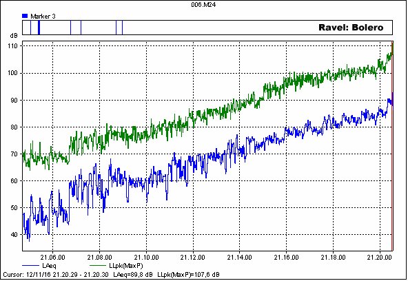

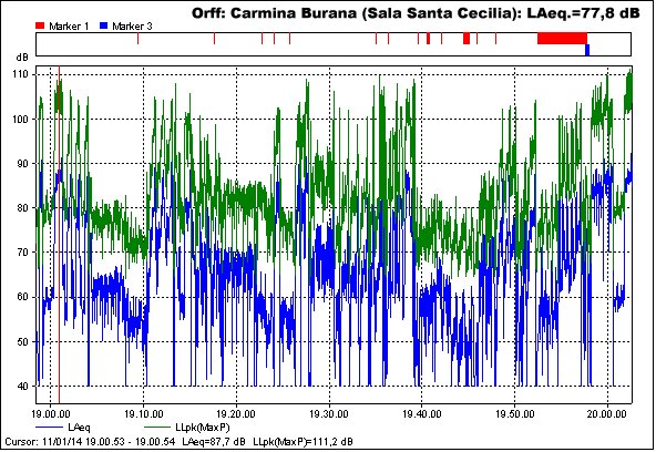

Re: VOLUME, The Ultimate Thread
Messaggio da tola » martedì 31 dicembre 2024, 13:37
Molti confondono le varie definizioni dei livelli .
Mi piacerebbe un 3d come un post su Facebook dove vengano chiariti questi concetti con pubblicati i diagrammi con le 2 linee parallele così come fossero chiariti i db riprodotti dalle varie compagini strumentali….
Messaggio da lucaesse » martedì 31 dicembre 2024, 15:29
stessa spiaggia, stesso mare.... cioè stesso brano, stessi livelli. Confronto particolarmente interessante.
Messaggio da lucaesse » martedì 31 dicembre 2024, 15:53
Fabrizio ha postato più volte delle misurazioni del livello dal vivo.
Le due precedenti e le due che seguono le ha riportate in questo thread ma ce ne sono varie sparse per il forum. Chi incappasse in una di queste posti un link in questo 3D, sarebbe comodo averle tutte raggruppate. Grazie in anticipo!
Queste misure sono estremamente preziose, visto il marasma di numeri a caso che si sentono e leggono. Di fatto sono uniche perché le sole di cui si sa esattamente dove sono state effettuate, non è poco visto la variabilità di suono nelle diverse sale da concerto, le dimensioni dello spazio riservato al pubblico e... il fatto che qualcuno pensi all'orchestra misurata a un metro!!!
Aggiungiamo che si conosce pure la strumentazione e che se servono delucidazioni possiamo scassare i maroni direttamente a Fabrizio, e capite l'eccezionalità della situazione.

Messaggio da lucaesse » martedì 31 dicembre 2024, 16:16
visto quanto è controverso l'argomento livelli live effettivi e livelli auspicabili per la riproduzione, un commento ulteriore di Fabrizio non sarebbe certo un'inutile ripetizione; anche se ha già trattato il tema più volte.
un paio di osservazioni:
. se in casa misurate il livello SPL Pesato A con un fonometro economico, anche con integrazione veloce, per i picchi istantanei dovete prevedere almeno 20dB di margine. I picchi istantanei non li misura alcun fonometro abbordabile, io almeno non ne ho trovati.
Quindi se il fonometro dBA, dice che state ascoltando a 85dB, cosa che a molti fa dire che non si ascolta ad alto volume, per essere sicuri di riprodurre senza distorsione una buona registrazione dovete avere almeno 105dB di pressione max a disposizione. Che comincia ad essere un valore impegnativo, i diffusori a questi livelli hanno distorsioni notevoli, a volte non ci arrivano, spessissimo nelle prime ottave spernacchiano alla grande.
Nelle misure riportate ci sono anche punti con più di 20dB di differenza tra le due curve!
. le misure sono effettuate piuttosto lontane dal palco in una sala dal suono piuttosto fiacco, opinione condivisa da più fonti. Per la mia esperienza direi che quel livello lo troverei un po' debole; tra la sala poco vivace e il fatto che preferisco sedermi molto più vicino al palco, sicuramente troverei soddisfacente un livello di 6dB più alto; parlo di concerti ed esperienze reali, non di fare accademia.
Quindi quei livelli di picco, già non trascurabili, cominciano a diventare seriamente impegnativi per impianti di normale concezione, anche se lussuosi.
