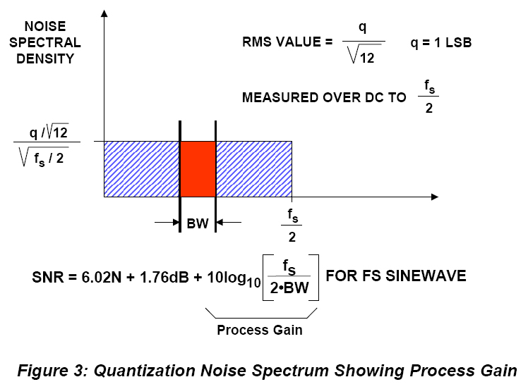

In tal caso il DAC funzionerebbe peggio, perché dovrebbe operare in banda larga.
I DAC filtrati hanno una risoluzione udibilmente superiore: anzi facilmente calcolabile...
(ed è proprio questa che spiega le superiori prestazioni di un DCX-2496 ben interfacciato)

Il guadagno di risoluzione che si ottiene restringendo la banda è una conseguenza matematica, vale a dire non discutibile. E si sente bene.
