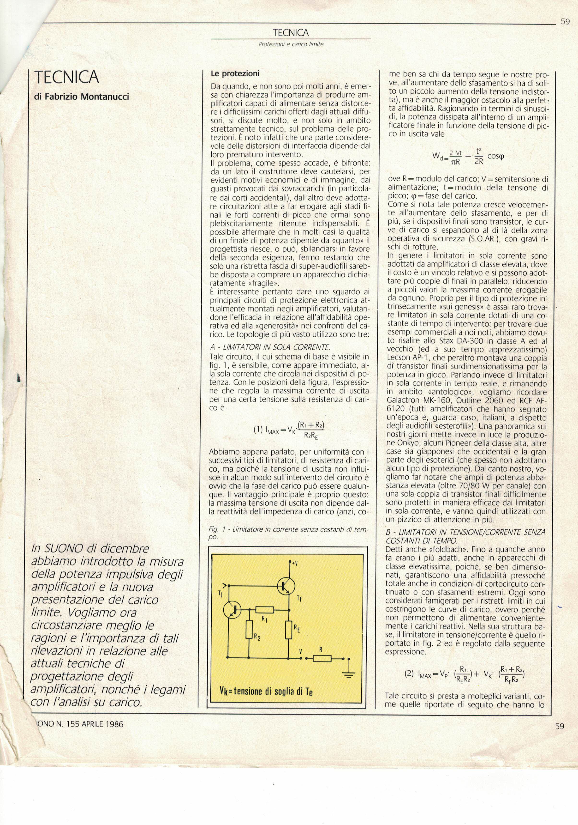

Riceviamo e volentieri pubblichiamo :)
1.protezioni elettroniche montanucci_pg1.jpg (1.24 MiB) Visto 3787 volte

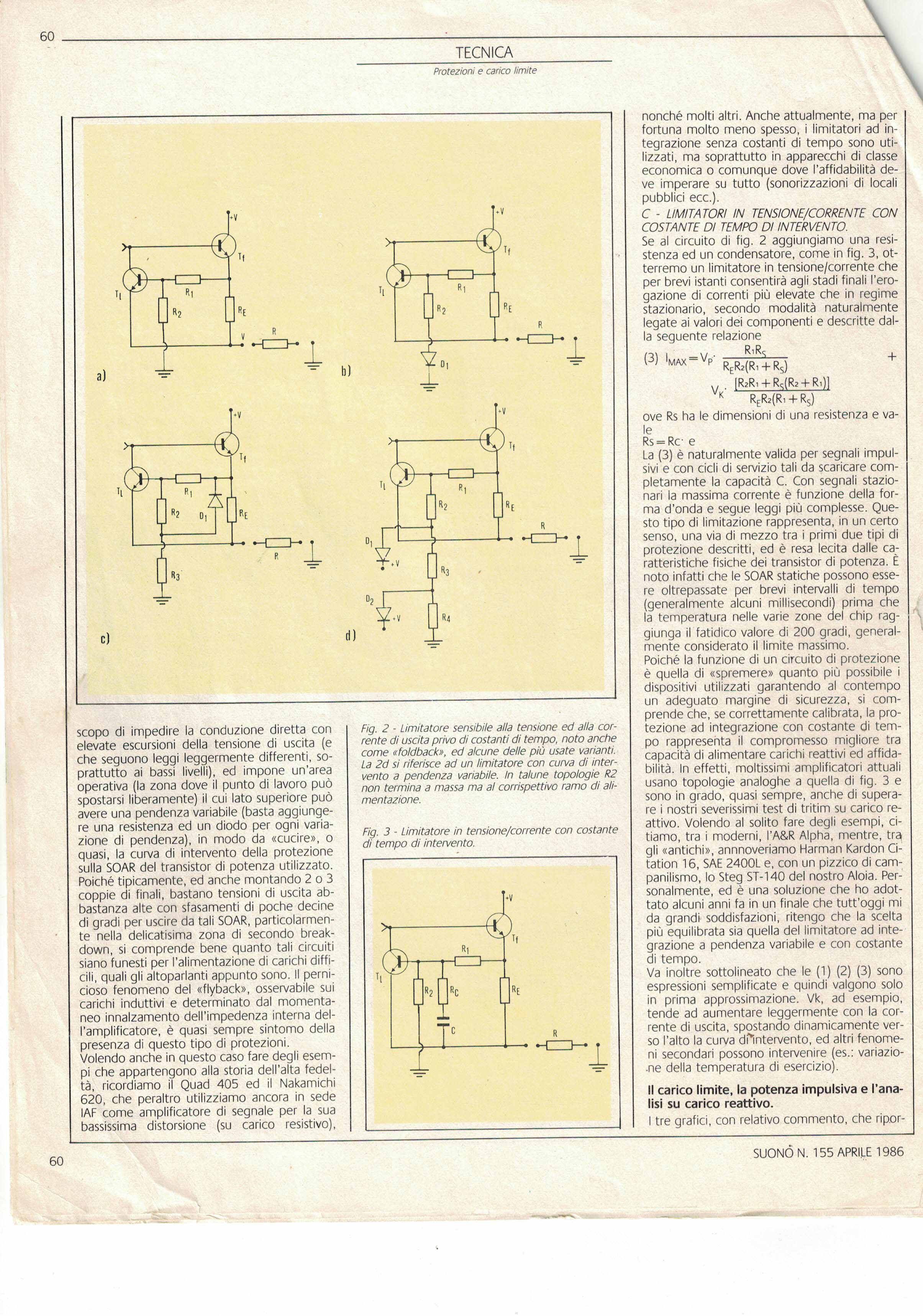

2.protezioni elettroniche montanucci_pg2.jpg (1.08 MiB) Visto 3787 volte

volendo capire le protezioni i meno patiti di tecnica necessitano di familiarizzare con la SOAR, che discrimina tra transistor che vivono e transistor che cuociono. Purtroppo nella fig. 4 Montanucci ha messo un sacco di cose e il risultato è poco leggibile.
Dall'86 nulla è cambiato nel funzionamento dei circuiti, sia gli stadi finali che quelli di protezione. Invece sono migliorati i transistor, ora un po' meno avari di prestazioni. Ciò ha consentito di risollevare le quotazioni di protezioni "permissive" come quelle in sola corrente, anche perché l'intervento delle foldback è considerato quanto mai deleterio per il suono.
L'articolo si concentra su un problema: impedire che un carico assassino (cortocircuito, x-over di costruttore fungo-velenoso, Woofer super-power abbinato ad ampli rachitico) mandi in fumo i transistor finali. Il tema generale è più complesso: occorre evitare che lo stadio finale defunga in caso di guasto degli stadi di pilotaggio; evitare che l'ampli possa cuocere il woofer; evitare che un guasto porti alla fusione :!: dell'alimentatore. Quindi la scelta dei limitatori sui finali è solo un pezzo delle protezioni dell'ampli. Un bravo progettista potrebbe tenere una conferenza solo sull'uso dei fusibili. E che dire sulla diatriba relè si relè no sull'uscita?
L'intervento di una protezione può avere un impatto sonoro differente a seconda del cicuito in cui è inserita. In un ampli con anello generale di NFB l'intervento della protezione genera il sovraccarico degli stadi di pilotaggio, che tenteranno inutilmente di convincere lo stadio di uscita a erogare corrente; l'intervento delle foldback genera di fatto l'apertura dell'anello di NFB, condizione pessima. Ovviamente il tempo di recupero dell'intero ampli deve essere il più rapido possibile. IMHO agli ampli controreazionati con abbondanza non è concesso andare in sovraccarico, mentre i valvolari poco o nulla retroazionati in certi impianti è bene che lo facciano. Infatti fa meno danno un monotriodo in saturazione che un altoparlante che spernacchia!
Le protezioni in sola corrente sono meno deleterie per il suono, ma devono necessariamente essere tarate in maniera più conservativa, quindi invasiva. Al solito non c'è la soluzione ottima a prescindere, i buoni risultati sono sempre frutto di un buon progetto, che è quello che ha scelto i compromessi migliori tra esigenze contrastanti. A volte l'uso di limitatori più laschi è dato dalla scelta di un alimentatore più deboluccio, difficile dire a priori se sia un bene o un male.
Nel 2024 affidare la gestione delle protezioni a un microprocessore debitamente istruito non dovrebbe essere un problema. Questo potrebbe tener conto di fattori che sfuggono alle protezioni viste, per esempio la temperatura dei dissipatori o addirittura dei chip dei finali. Non che ne sappia nulla di concreto, ma si sa che il calcolo ormai viene via a poco. Magari un po' più impegnativo dargli le informazioni, per esempio per leggere la corrente nei finali serve una misura differenziale sulle resistenze di emettitore e poi la conversione A/D. Ma non sono costi che possano impensierire un lussuoso ampli audiofile.
