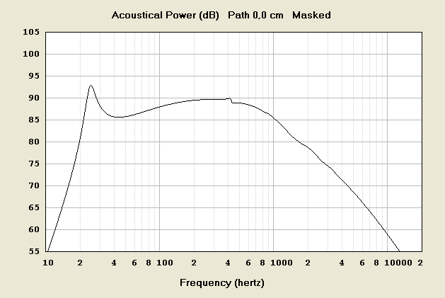

Ora proviamo a simulare un esemplare di Indiana Line Nota-550, sempre con Hornresp, ma con i parametri di un economico wooferetto domestico, come il Ciare HW 131 (visto che non ritrovo i parametri dei woofers originali delle Nota-550). Qui sotto la risposta 1 W 1m in campo emisferico.
Come potete osservare, il rendimento è simile a quello delle B&W 800D, ma la risposta è assai meno estesa in basso, per quanto sufficiente.

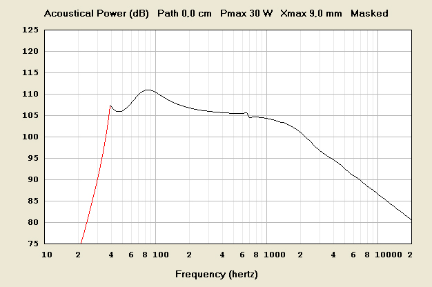

Ora però esaminiamo -qui sotto- qual è il livello massimo emesso con 30 Watt, che è una potenza ragionevole, per questo tipo di diffusori.
Come potete leggere, con 30 watt si raggiungono appena 105 dB, con un'escursione di 9 mm, vale a dire la metà di quella delle B&W 800D.

Ora però immaginiamo di acquistare una seconda coppia di Indiana Line Nota-550, per utilizzarla come Subwoofer, affiancando i due diffusori in angolo.
Ancora una volta applicheremo UN Watt ai due diffusori e ci ritroveremo con questo livello simulato:
Personalmente trovo discutibile Hornresp, ma l'ho utilizzato perché chi di voi è più smaliziato può -in questo modo- ripetere lui stesso la simulazione, che è basata su un volume interno di 30 litri per diffusore (con due woofers da 5"/13cm.), accordato poco sopra 40 Hz.
Una simulazione più vicina al vero darebbe almeno un paio di deciBel in meno ed una risposta calante sopra 150 Hz., ma questo è relativamente poco importante, nella prospettiva in cui ci stiamo muovendo.

Ora osservate con moltissima attenzione il risultato della simulazione del livello massimo e dell'escursione di DUE diffusori Indiana Line Nota-550 collocati in angolo, affiancati...
SI'... AVETE VISTO BENE...!!!
Con appena 60 Watt totali abbiamo ottenuto oltre 120 dB ad un metro, CON UN'ESCURSIONE SEMPRE DI 9 mm...!!!
Possiamo dedurre che per raggiungere le stesse prestazioni delle B&W 800D (lontane dalle pareti) basteranno una ventina di Watt ed un'escursione di 5-6 millimetri, vale a dire un valore sicuramente praticabile per i teneri wooferini delle Nota-550.
Ora io vi invito a prendere con le molle i risultati delle simulazioni di Hornresp (specie quelle in angolo), e vi invito a considerare che le B&W 800D si ascoltano in ambiente e non in aria libera...
TUTTAVIA IL CONFRONTO PARLA DA SOLO...
