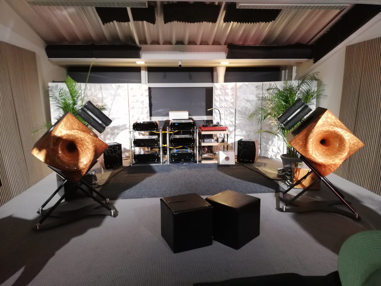

Le strane trombe qui sotto ho notato invece essere assenti da questo thread e pur se sulla carta (per me), non sono abbastanza interessanti perchè troppo "RD" e poco a "Tromba", ve le mostro comunque, curioso del vostro parere sia che le abbiate ascoltate, sia che le abbiate solamente viste su carta (virtuale :D )

Quelle sotto le ho ascoltate io a lungo l'anno scorso sempre al MOC.
il cipriota Aries-Cerat è ora come ora "IL" marchio emergente del mondo a valvole nel mondo hi-end, basta leggere i forum stranieri.
Gran mix di lusso con soluzioni estetiche attraenti e non usuali; inevitabile la robusta dose di marketing.
Più interessanti le elettroniche direi, talune adoperano valvole fuori dalle consuete famiglie di tubi, e già questo serve a distinguerli dal parterre dei concorrenti. Bravi.
Negli ultimi anni si è un po' troppo espansa l'offerta dei modelli, magari mi sbaglio...
Lo speaker in foto è un esercizio davvero inusuale, non solo per la forma estetica, i woofer (con sospensioni in tela) contrapposti sulle quattro facce, sulla tromba non mi pronuncio ovviamente Fabrizio ci troverà senz'altro qualcosa che non va..., io mi sono letto bene la brochure.
Curioso il grande tweeter a nastro montato a 45 gradi con alette di guida laterali.
Risultato apprezzabile, soprattutto per il bell'equilibrio timbrico e la gradevole fluidità d'emissione, non sensazionale il resto secondo me, e non giudicabile del tutto l'aspetto dinamico in una demo da fiera, prendi tutto con beneficio d'inventario ovviamente.

Grazie per le impressioni e i dettagli che mi erano sfuggiti, strano che il più autorevole progettista nazionale e probabilmente extranazionale, di sistemi a Tromba
giovedì 1 gennaio 1970, 1:00
se ne stia buonino in disparte e in un thread dedicato alle Trombe, non abbia ancora espresso alcuna (tagliente) opinione.
Attendiamo fiduciosi :-)

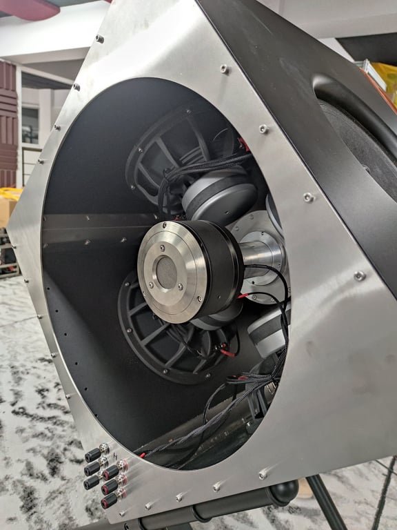

Provo a inserire le foto del particolare sistema Aries-Cerat, assai inusuale nel panorama.
rivolto senz'altro a favorire un'emissione più omogenea della gamma bassa. Ribadisco che negli ascolti dell'anno scorso le prime due ottave non sembravano così incisive; ma lascio un giudizio molto sospeso anche e soprattutto a causa del repertorio nella sala, che comme d'habitude proponeva nelle mie due visite le solite voci soliste con uno o due strumentisti d'appoggio.

Oddio... Oddio... avete visto l'orrore nell'ultima foto...???
Vediamo chi di voi lo indovina per primo...!

Ciao Fabrizio,
la tromba degli alti ha un condotto lungo e stretto, prima generazione, problemi di distorsione da non linearità dell'aria.
Ma al di là di questo, queste casse sono davvero orrende...,

Messaggio da F.Calabrese » venerdì 26 maggio 2023, 16:07
C'è di peggio...!!!
Se osservate il retro del driver, si vede bene una retina di protezione, che sta a significare che il retro è aperto... :o :o :o
Questo significa che la pressione dell'aria all'interno del volume posteriore ai woofers preme (o aspira) sul retro del diaframma del driver... :shock: :shock: :shock: :shock: :shock: (ovviamente se si tratta di un volume chiuso, perché un volume aperto significherebbe ancor peggio: niente bassi !!!)
Ora per favore presentatemi l'appassionato con tanto prosciutto davanti alle orecchie da non avvertire le conseguenze all'ascolto di una cosa del genere... :lol: --- :lol: --- :lol: --- :lol: --- :lol:

Sono curiosissimo di conoscere il tuo parere sulla cretinata galattica del driver aperto posteriormente...

beh io avrei scorporato il driver dei medi a tromba in un altro telaio e avrei cercato di avvicinarlo al tweeter per avere centri di emissione più vicini.
Posto che la configurazione in uno chassis "open" dei woofer multipli sia bellissima alla vista ma che abbia una resa temo compromessa io resto perplesso anche dall'uso del tweeter li dietro. Non è lo strano orientamento a darmi noia, ma il fatto che piazzato li almeno da un lato avrà il telaio principale come elemento che impedirà una corretta dispersione.
Potrei essere in errore se il progettista invece avesse usato quelle alette laterali per convogliare l'emissione del tweeter, sicuramente molto efficiente, per allinearsi a quel suono diretto e avanzato tipico delle trombe.
Insomma, ribadisco che secondo me dovevano limitarsi a continuare a fare le loro elettroniche.
