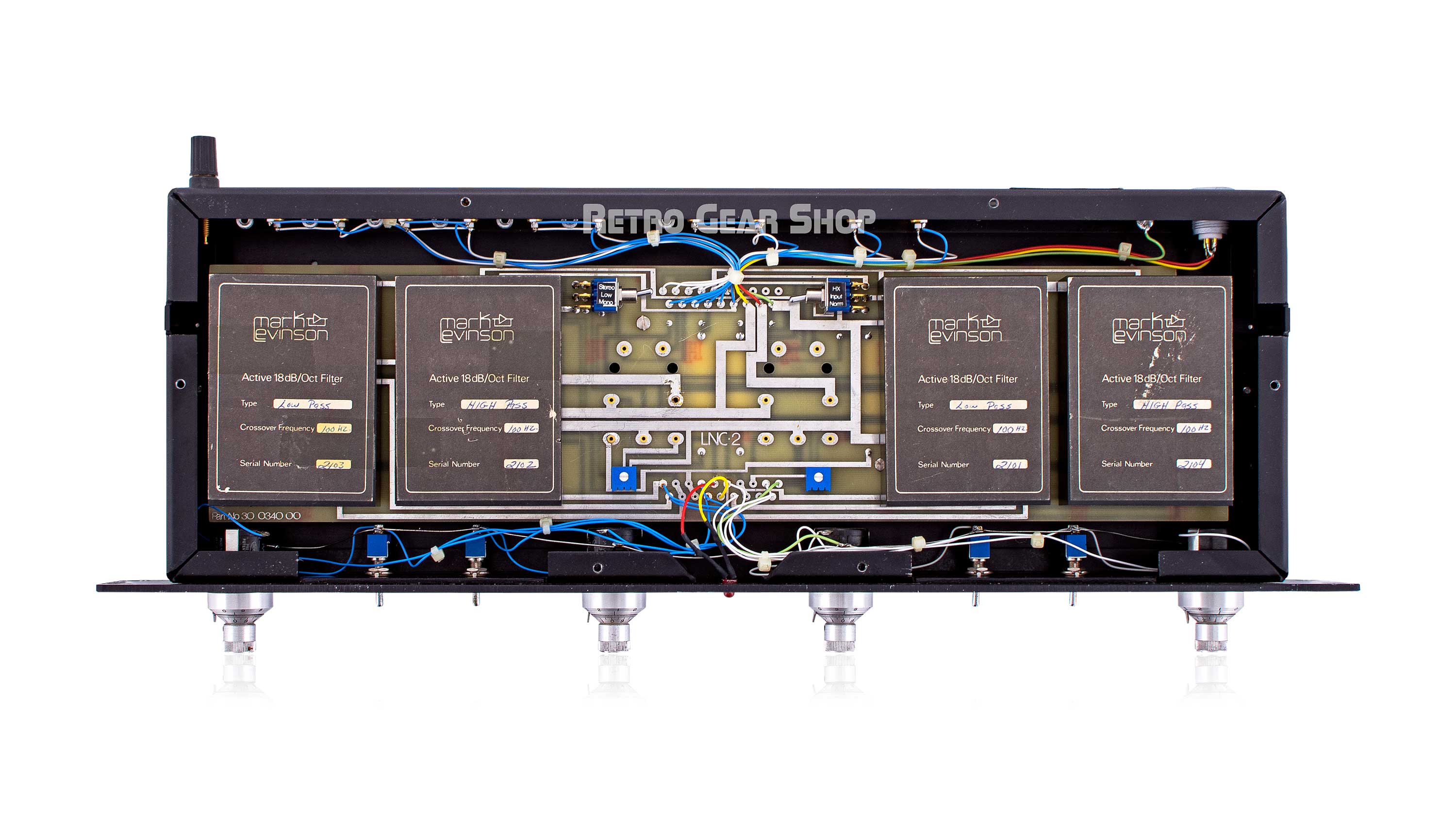

Non ho trovato informazioni sul ML LNC2 ma ecco una foto:
come si vede contiene dei moduli con taglio a pendenza e frequenza fissa. L'esemplare fotografato è impostato per incrociare a 100Hz con pendenze simmetriche di 18dB/oct. Immagino che volendo tagli diversi bisogna ricorrere al costruttore, con il che quell'apparecchio è non utilizzabile, visto che il sig. ML al momento si dedica ad altro.
Nonostante il notevole blasone, con questi oggetti NON si può fare una multiamplificazione.
