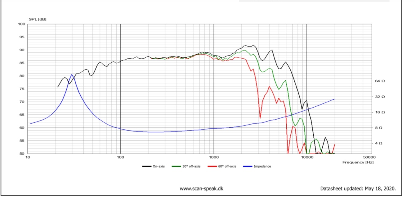

Torno sul tema della misura risposta in freq all’estremo basso, dove neppure i moderni sistemi di acquisizione possono salvarci dal non avere una camera anecoica. Giocoforza affidarsi alla misura in campo vicino e fonderla con quella delle frequenze superiori. Quando poi c'è da computare anche il reflex deve essere un bel cinema! Se volete dettagli chiedete a Fabrizio, non a me, mi raccomando. Comunque c'è già roba in questo forum.
Risposta in freq da catalogo Scanspeak
Segue...

Messaggio da lucaesse » mercoledì 7 ottobre 2026, 20:31
Il recensore calcola in 87,6dB la sensibilità del mid-wf Qln. Non dice in che condizioni di emissione, senz'altra specificazione verrebbe da pensare a uno spazio intero, spesso si tratta di uno semispazio, quasi mai è dichiarato.
Ci passa una notevolissima differenza, ne avevo accennato nei post sul sub per le regine delle pulci, credo.
Se guardate la risposta in frequenza nella prova delle Qln vedete le basse allineate alle medio-basse con una sensibilità molto vicina a quella calcolata per il mid-wf.
La risposta dello scanspeak candidato a sostituto vede medio-basse e medie allineate perfettamente praticamente al livello di sensibilità dichiarato, 87,5dB.
Le basse iniziano a calare precocemente perché la misura prevede un volume di carico posteriore enorme.
Se caricassimo opportunamente l'altoparlante alzeremmo adeguatamente le basse, come succede nella risposta delle Qln.
Tutto coerente, quindi. Recensore e scanspeak usano la stessa metodologia, parrebbe.
Problemino: scanspeak misura i propri altoparlanti su un pannello di veri metri di lato e con un volume posteriore chiuso molto grande. Lo scopo è effettuare una misura in una condizione identica all'ideale baffle infinito, cioè in un semispazio.
Eliminando il baffle infinito per uno stretto pannello dovremmo avere una notevolissima caduta dei bassi. Nelle Qln la modalità di emissione è sicuramente più vicina a quella di uno spazio intero che in uno semispazio.
Il grafico invece è rettilineo in modo encomiabile, com'è possibile?
Forse gli 87,6dB di sensibilità erano calcolati in uno spazio intero. In questo caso il dato di scanspeak del medesimo altoparlante dovrebbe essere circa 6dB più alto (3 per l’emissione della potenza acustica in metà spazio e altri 3 per l’aumento di efficienza per l'impedenza acustica più favorevole).
Fanno 93,6 dB. Nel catalogo scanspeak non c'è nulla di simile; in assoluto, non solo guardando ai 18cm che somigliano a quello delle Qln. Un paio di altoparlanti si avvicinano ma in versione 4 Ohm, quindi non sono candidabili e comunque palesemente diversi dal Qln.
Come se ne esce? La risposta più ovvia è che la curva delle Qln sia costruita per una condizione di emissione in uno semispazio.
Non solo è la più ovvia, è l’unica che riesco ad immaginare.
Però un mid-wf da 18cm che suona stando a una 70ina di cm da terra e possibilmente lontano dalle pareti laterali, quanta attinenza ha con un'emissione in uno semispazio?
Pochina, direi. A meno di ascoltare le Qln appoggiate alle pareti laterali. Non potete farlo, verreste condannati alla sordità immediata e permanente da parte della comunità audiofila.
Questa è la condizione di misura di un altoparlante in Elettromedia (audison, hertz, la voce italiana), la camera è definita semianecoica. Immagine da un articolo di AF digital.
Capite che se togliete quell’altoparlante dalla parete in cui è incastonato e lo montate in cima ad una torretta larga 20cm non otterrete certo il medesimo comportamento in basso.
Voi no, ma Qln e anche altri consumatori di coni scandinavi riescono disinvoltamente in questo miracolo. :shock:
Com'è possibile? Mistero della fede.
