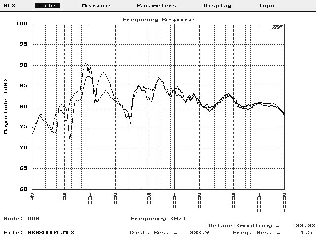

La timbrica di qualsiasi diffusore è funzione della sua risposta in frequenza.
Quella del sistemino con le Indiana Line è abbastanza regolabile, spostando l'incrocio ed i livelli relativi delle due vie (Sub e satelliti).
Quella delle B&W è comunque compromessa dalla collocazione a distanza dalle pareti, perlomeno in gamma bassa.
Ecco qui sotto la risposta di una coppia di B&W 800D misurate in ambiente: sono gli stessi esemplari misurati da AudioReview...
Vi piace la gamma bassa...???

Presuppongo sia con un solo diffusore in funzione...giusto?
Quanto aggiunge il secondo diffusore in gamma bassa? :)
Direi che non è per niente male. ;)

Se osservi con attenzione, si tratta di DUE curve sovrapposte, una per ciascun diffusore.
Come si vede, picchi e buche sono condivisi da due diffusori, per cui NON sono compensati vicendevolmente (perlomeno in quell'ambiente).
Appunto, non c'è somma in potenza.
Saresti così gentile da ricordarmi da che frequenza in ambiente si può sommare in potenza.

Messaggio da F.Calabrese » martedì 10 marzo 2020, 19:16
AudioGuest ha scritto:
martedì 10 marzo 2020, 18:12
Cosa intendi per "sommare in potenza"...??? ;)
In ambiente riverberato non a tutte le frequenze si può sommare un segnale ad un altro, anche se è identico.
Mediamente in alta frequenza la somma è distruttiva, pertanto non si sommano +3db, diversamente che in bassa
frequenza. Chiaramente la transizione da alta a bassa freq. avviene in un determinato range ove si va ad aggiungere
il contributo ambientale. (room-gain)
Pasquale Di Benedetto

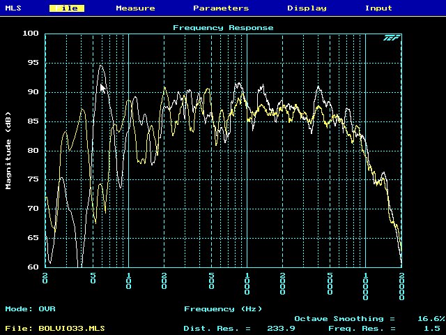

Messaggio da F.Calabrese » martedì 10 marzo 2020, 19:52
Non è semplice come tu dici...
Comunque l'udito ascolta e distingue DUE diffusori, riconoscendo la differenza di fase alle basse frequenze e quella di livello alle medio-alte.
L'ascolto in mono è un'eccezione, che si verifica solo per la gamma sotto i 120-160 Hz, nelle normali incisioni.
Alle basse (sotto 150-200 Hz) conta molto ogni asimmetria: io ricordo il caso di un appassionato che aveva due diffusori la cui risposta in basso era praticamente complementare, come potete vedere qui sotto... (per puro caso !)
Però l'asimmetria devasta l'immagine stereo, se questa esiste...
