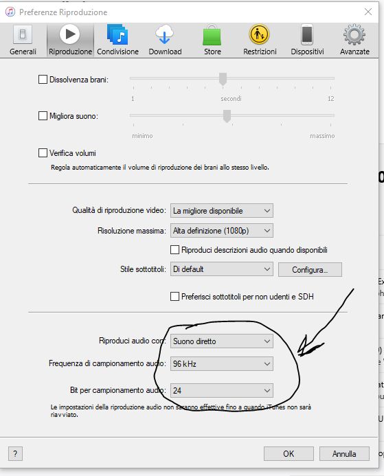

non sono certo di avere capito cosa vuoi ottenere, ma ritengo che la soluzione al tuo caso potrebbe essere la seguente:
  • Ipad / iphone su cui gira l'app "ITunes Remote"
  • PC Windows su cui gira ITunes
colleghi all'USB del PC una interfaccia audio/convertitore di interfaccia tipo:
  • SMSL PO100 (va bene anche la più economica, la pro)
  • Nobsound Douk Audio U2
  • m2tech hiface (quella accennata da lucaesse)
ma di dispositivi come questi ce ne sono a bizzeffe e di tutti i prezzi.
dall'uscita COAX di una di queste interfacce ti colleghi a questo aggeggio (AES/EBU BNC Adapter): che inserirai nella porta "input A" del DCX2496.
Qualcuno ha suggerito che un cavo coassiale a 75ohm è già sufficiente per il collegamento interfaccia audio -> DCX2496.
Probabilmente è vero, soprattuto se il cavo è molto corto.
Nel caso lo fosse, si può fare a meno del "AES/EBU BNC Adapter" che ho indicato qui sopra.
Il volume lo si controlla dall'app "ITunes Remote"
PS: Molto probabilmente, la regolazione del volume (più esattamente "attenuazione del segnale") è effettuata da ITunes o da Windows, quindi via software, e non dai chip dell'interfaccia audio. Una qualche forma di perdita di qualità è probabile che avvenga. Ma certamente è molto molto molto meglio così, che far eseguire una conversione D/A da un DAC ed una A/D dal DCX2496
PS2: bisogna impostare una frequenza di campionamento fissa a 24/96. Ciò è possibile dal pannello "Modifica/Preferenze/Riproduzione" di ITunes:
HTH
