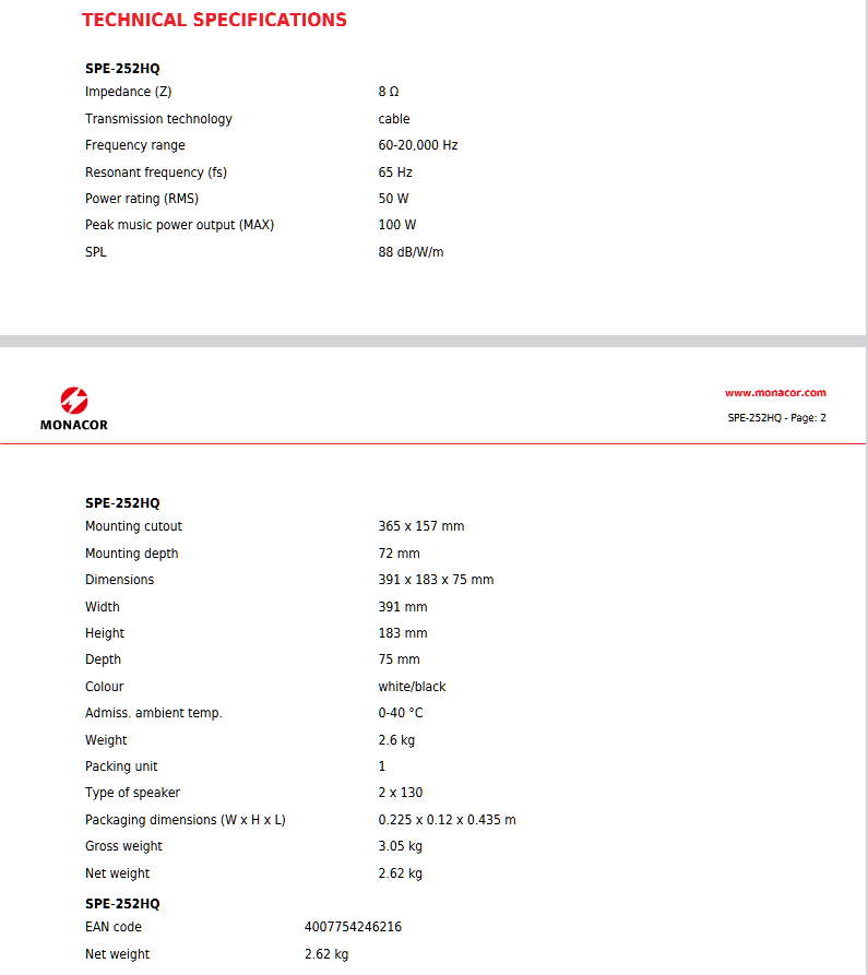

info, si fa per dire, dai produttori:
Monacor:
Info insufficienti per scegliere con un minimo di causa, non ti rimane che chiedere in giro nella speranza di beccare qualcuno che ne abbia esperienza diretta.
Ma anche se avessi successo, occhio alle distorsioni (no, né armoniche né di intermodulazione...): la gente fatica ad ammettere di aver cannato un acquisto, al contrario è ovviamente interessata a convincersi di essere stata scaltrissima. Quindi vale alla grande il solito e fondamentale detto napoletano: ogni scarrafone è bell' 'a mamma soja.
Monacor:

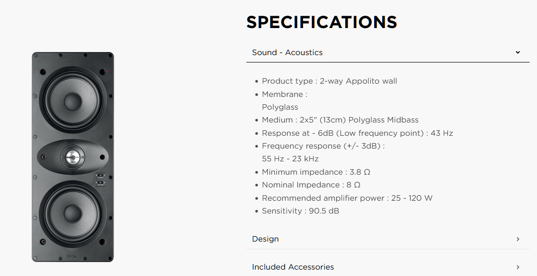

info focal:
Re: Consigli diffusori
scarne, che dite? La prima cosa che salta agli occhi è che non c'è un grafico che sia uno. Almeno una risposta in frequenza in un'installazione tipica potevano ben tentarla; uno straccio di impedenza, tanto per non scegliere l'ampli nel buio totale avrebbero certamente dovuto esibirla.
Capisco l'imbarazzo, le misure vanno fatte in una specifica installazione e quella attuata dall'utente finale sarà diversa. Capisco ma non giustifico: la rinuncia totale obbliga l'acquirente a sborsare sulla fiducia. Non è quasi mai una buona idea!
a parte le versioni "posteriori" sono tutti fatti in stile canale centrale: due mid-wf con il tw in mezzo, mid in parallelo. Questi hanno spessissimo una risposta fuori asse pessima. Installati in verticale categorico ascoltarli ad altezza tw, se orizzontali vanno orientati all'ascoltatore. Come centrali, cioè sempre posizionati orizzontali, non li ho mai capiti: funzionano solo per un punto d'ascolto, poltrona ok divano niet! Ma è cinema, non audiofilia; non senso totale.
Meglio avessero un x-over in stile 2 vie e 1/2, ma per monacor e klipsch non è dato di sapere, focal è orgogliosamente "D'Appolito", quindi mid in parallelo. Per nessuno c'è la minima info sull'mpostazione dei tagli. Se la pendenza è modesta almeno le riflessioni di pavimento e soffitto saranno pesantemente colorate.
Bassi ed efficienza:
Monacor con due 5" dichiara 65Hz di risonanza, 88dB di sensibilità, 8 Ohm di impedenza. Ci potrebbe anche stare, nel caso mi sembrano un buon risultato. Perplessità: hanno usato mid-wf da 16 Ohm? Questi non sono di usuale produzione, Monacor produce altoparlanti a vagonate, potrebbe anche. Ma io diffido, e pubblicatela 'sta impedenza! Se l'efficienza è buona quei coni dovrebbero avere un bel motore (che mica mi pare di vedere...) ma allora c'è da apettarsi un Qt basso: la gamma dichiarata parte da 60Hz e l'impiego tipico non prevede un bass-reflex... Diffido, diffido, diffido.
Klipsch non dichiara la risonanza ma solo la gamma riprodotta, che parte da 73Hz. Sensibilità 92dB e impedenza "8 Ohm compatibile". Che vorrà dire 8 Ohm compatibile? Con 8 Ohm 92dB no li vedete manco se la risonanza fosse a 100Hz! Qui c'è poco da diffidare: ci stanno a coglionare!
Focal dichiara 55Hz e 43Hz rispettivamente a -3 e -6 dB, no info circa la risonanza. Un'idea che ha senso (cioè un'ipotesi a membro di segugio) potrebbe essere quasi 60Hz con un Qt di 0.7 o poco più. Impedenza dichiarata 8 Ohm con minimo di 3,8. sensibilità 90,5dB. Secondo me sono ottimisti, non le sparano come Klipsch ma acqua al loro mulino ne portano rubandola pure in giro. Ma con 3,8 Ohm, che poi saranno tali per tutta la gamma medio-bassa, è lecito scrivere 8 Ohm vicino ai morsetti della cassa?
In sintesi: dati poco credibili, nessuna misura, parametri insufficienti per ipotizzare un caricamento, anche fosse una semplice sospensione pneumatica, che poi è l'unica scelta verosimile. Comportamento in basso al momento ignoto; dopo averli installati, e pagati, si vedrà e che una qualche divinità ci abbia in simpatia. Si potrebbe obiettare che la buona sensibilità sia giustificata dal funzionamento in un semispazio. Ma è quello che considerano sempre.
Per il resto non c'è alcuna indicazione credibile o sensata. Per esempio, che vuol dire angolo di copertura 100° in un diffusore con due mid-wf da 5 pollici o poco più? Al massimo è la copertura del TW, di cui manco si sa la banda di competenza.

Mi trovi in parte d'accordo, l'unica cosa che ti dico è che per le focal (che forse a sto punto è la scelta da preferire) cè il grafico:
https://media.focal-naim.com/dam/100-iw ... cr5_en.pdf
Sai dirmi qualcosa a riguardo?
