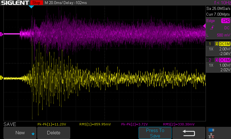

Partiamo dalle due vie più alte, al livello di prova di 119 dB di Picco Lineare, a circa tre metri dai diffusori (e cinque metri dai Sub).

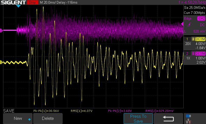

Qui sotto potete vedere la schermata analoga, ma al livello di prova di 125 dB: notate che la tensione d'uscita raddoppia perfettamente, a riprova dell'assenza di clipping.
Nonostante i livelli di prova altissimi -da concerto Live- i valori di potenza sono incredibilmente bassi...
A 125 dB di Picco bastano UN QUINTO DI WATT sul tweeter ed OTTO WATT sul medio-alto: stiamo infatti parlando di un sistema a tromba...

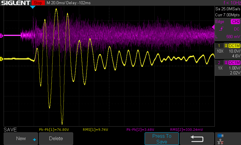

Ora invece esaminiamo la richiesta di potenza sul medio-basso: iniziamo con la schermata misurata a 119 dB di Picco Lineare.

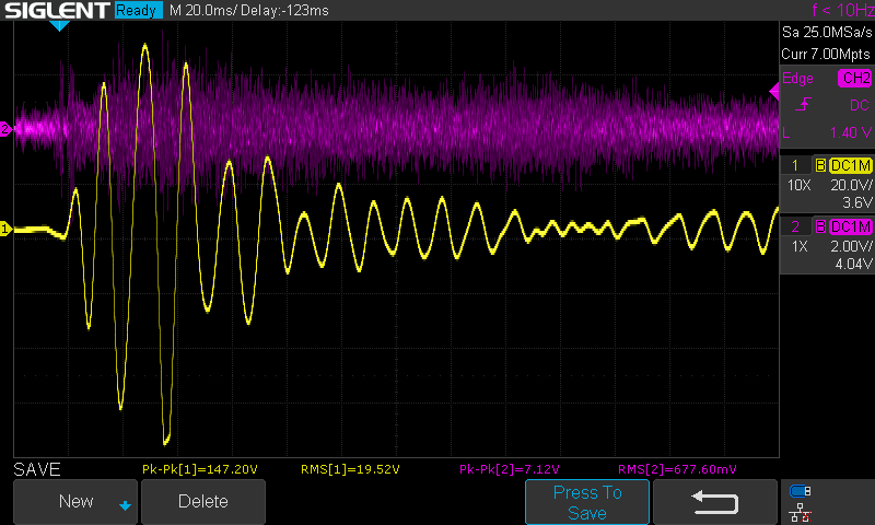

Ed ora la schermata a 125 dB di Picco Lineare, a circa tre metri dai diffusori...
Ancora una volta valori di potenza pressoché ridicoli, che spiegano ampiamente la bassissima distorsione percepita (i trasduttori di questa via sono progettati per sopportare 400 Watt indistorti).
per 119 dB di Picco bastano MENO DI QUINDICI WATT, mentre a 125 dB di Picco OCCORRONO SESSANTA WATT...

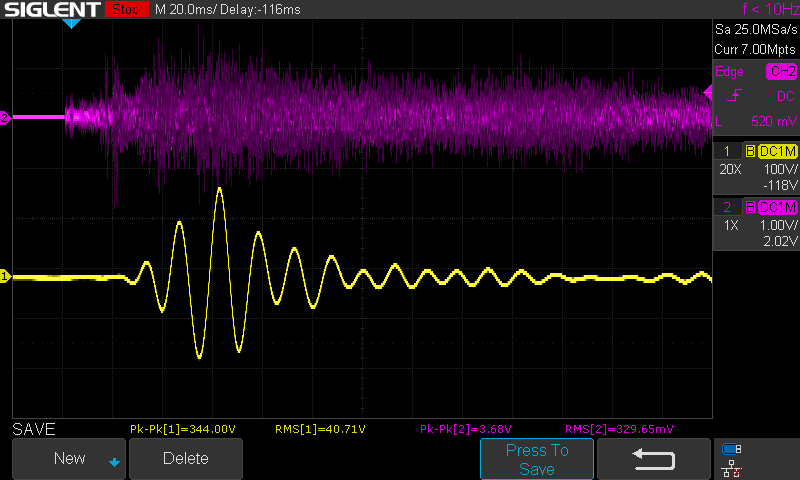

Ora esaminiamo cosa accade con UN SINGOLO SUB "tipo Nessie" collocato in angolo... Prima vediamo la schermata a 119 dB di Picco Lineare (a cinque metri dal Sub).
Ed ora ecco qui sotto la schermata a 125 dB di Picco: il finale clippa (bene, visto il tipo di carico...) senza scomporsi più di tanto, MA ALL'ASCOLTO LA DISTORSIONE SI AVVERTE APPENA, essendo le armoniche del clipping filtrate acusticamente dalle due cavità risonanti del Sub...
Solo per la schermata in alto, la potenza indistorta necessaria è di CIRCA 1800 WATT, ed è vicina (ma inferiore) rispetto al clipping del Thomann E-800 collegato a ponte, che potete vedere nel secondo grafico, quello più in basso, dove si raggiungono circa 2200 Watt.
