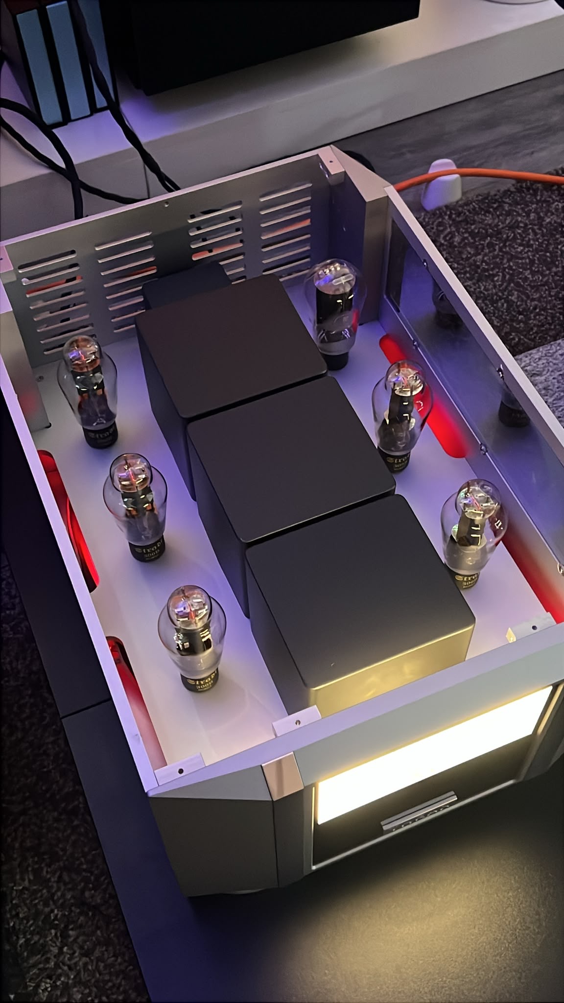

Questo il finale

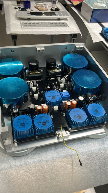

questa alimentazione separaya del pre Lybra con 4 PX 25

Inoltre dov'è? ....vedo solo le 6 finali?
