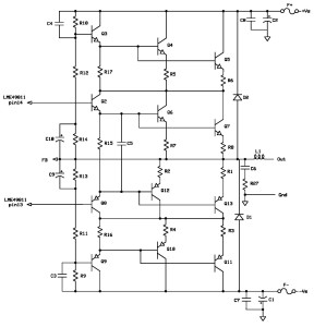

e questo sae mk-25 2500 che classe è?
- Projet13-SAE-Mark25-page-001-288x300.jpg (45.62 KiB) Visto 5064 volte
- Messaggi: 1819
- Località: vicino alla to-sv
Re: classe G la grande sconosciuta
sembra un comune classe AB,poi bisogna vedere come lo si alimenta e come lo si controreaziona
- Messaggi: 42377
E' un Classe AB con i transistor finali in serie.
Una trovata intelligentissima, specie all'epoca (quando i transistor di potenza erano limitati soprattutto dal "second breakdown").
Come potete vedere, al di sopra di una certa tensione il transistor si danneggia anche con correnti relativamente ridotte.
Collegando i transistor in serie -come nei SAE 2400-2500-2600- si dimezza la tensione ai capi di ciascun tranasitor finale.
