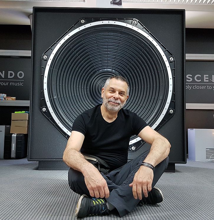

Purtroppo non l'ho sentito direttamente ma, forse, solo le vibrazioni che a volte si diffondevano nel MOC 2017.Mauro1 ha scritto: ↑domenica 5 maggio 2019, 13:49Cosa ne pensate di questo sub da 50 " / 127 cm ?
Peccato sia "solo" in sospensione pneumatica
ma scende fino a 5 Hz !
• Frequency response : 5Hz – 100Hz
• Max SPL : 125 dBSPL @ 20Hz, 105 dBSPL @ 5Hz
_______________________
http://www.avboutique.co.za/product/smsg-50/
_____________________________________
Mauro
La saletta Atmos di Ascendo invece è stata una delle più belle esperienze sonore di quell'edizione.
- sub.jpg (147.3 KiB) Visto 3490 volte

più che altro farei notare il peso... 400 kilogrammi...
uno per canale e ti passa la paura., nel senso che rischi il crollo del pavimento...

Strano, sul sito Ascendo parlano di >200Kg, sarebbero 400 la coppia...
Non che siano pochi!
https://www.aia-cinema.com/active-speakers/smsg50.html

Comunque quell'immagine non in scala sul sito fa piuttosto ridere, se non l'avessi visto esposto in fiera avrei pensato a una bufala.
