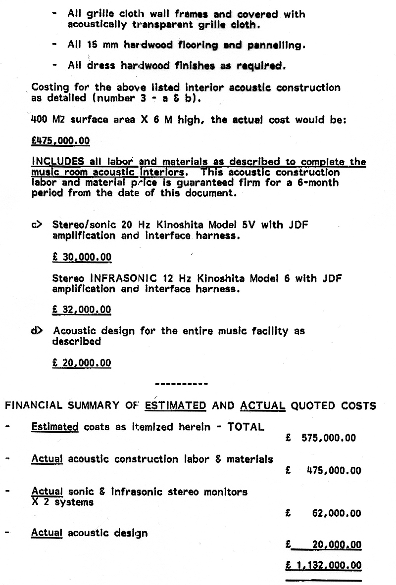

Bellissima domanda, cui però è facilissimo rispondere.
Dovete infatti sapere che gli ambienti di vera alta qualità acustica sono esistiti solo e soltanto per un breve periodo di tempo, vale a dire negli anni '80.
Erano le Regìe dei migliori Studi di Registrazione, per lavorare nelle quali artisti e produzioni pagavano da un minimo dell'equivalente di cento milioni di lire di allora a molto, molto di più...
Ecco a voi, qui sotto, una rara immagine della costruzione di una di queste Regìe... in Sudafrica.
Ed ecco -qui sotto ancora- il preventivo per una Regìa simile... (in Sterline)
Ebbene sì... avete letto bene... oltre un milione di Sterline per una singola stanza...!
Per cui, quando qualche amico vi dirà di aver trattato acusticamente il suo ambiente, magari con dieci pannellini di polistirolo o roba di costo simile, rispondetegli con il più grande sorriso che vi riesce di fare...!!! :lol: ----- :lol: ----- :lol: ----- :lol:

Il preventivo che ha postato Fabrizio lascia intendere come sia difficile trattare un ambiente acusticamente, cioè di come dovrà comportarsi con determinati diffusori. Si, è così. Chi progetta un trattamento acustico deve conoscere tutto e saperlo gestire, dell'amplificazione, ai diffusori, ai gusti e ovviamente l'ambiente. È come dire..ho comprato tutto ed è tutto quello che ho...ed ora fallo suonare bene. :D
È un servizio di alta qualità che pochi possono permettersi. ;)
