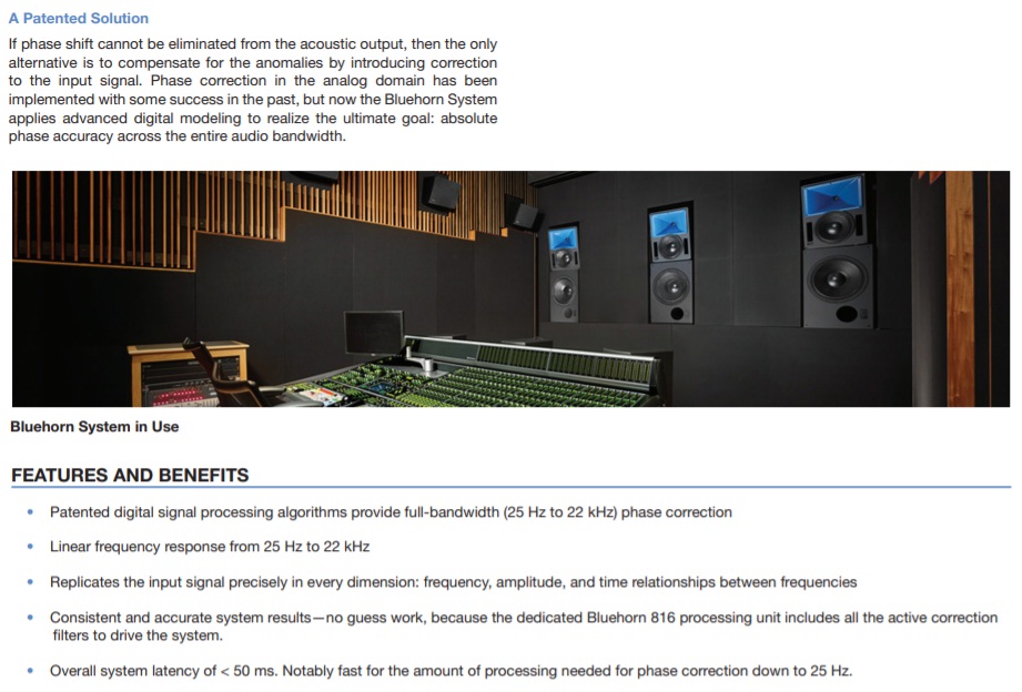

Per capire dove si annida la presa per i fondelli basta osservare questa foto...
Meyer BlueHorn.jpg (156.22 KiB) Visto 1989 volte
Riflettiamoci insieme: sotto 2-300 Hz quei diffusori non possono assolutamente essere direttivi, per cui invieranno energia alle pareti laterali, come verso l'ascoltatore.
Ora, per quanto si possa rivestire un ambiente di materiale fonoassorbente, per assorbire le frequenze inferiori a 2-300 Hz, che hanno lunghezze d'onda superiori al metro, occorrerebbe uno strato di assorbente spesso come le pareti delle camere anecoiche (almeno 1-1,5 metri). E nella foto non si vede nulla del genere.
Qualsiasi altro tipo di assorbente per le basse frequenze ha un'efficacia limitata al 15-20 per cento, per cui possiamo dare per scontato che almeno l'80 per cento di quel che incide sulle pareti laterali venga riflesso da queste, anche verso l'ascoltatore.
Dunque all'ascoltatore perverranno tre emissioni dirette dai diffusori ed almeno un paio di forti riflessioni in gamma bassa per ciascun diffusore, sfalsate nel tempo in misura diversa a seconda della posizione dei diffusori rispetto alle pareti ed in funzione della collocazione dell'ascoltatore. Queste riflessioni, interagendo con l'emissione diretta di ciascun diffusore, produrranno picchi e buche SIA NELLA RISPOSTA IN FREQUENZA CHE NELLA RISPOSTA IN FASE.
Si tratta di picchi e buche ASSOLUTAMENTE NON EQUALIZZABILI, perché la frequenza a cui si verificano cambia a seconda del diffusore e della posizione dell'ascoltatore. Qualsiasi correzione obbligherebbe ad ascoltare in un punto soltanto, il che è impensabile quando si lavora in Studio, magari con un mixer largo qualche metro. Ed ancor più impensabile in una sala Home Cinema, dove ascoltano più spettatori.
Ne abbiamo dedotto che il sistema Meyer è la solita aria fritta, presentata in pompa magna con lo scopo di illudere gli ingenui. Ma la cosa più impressionante è che alla Meyer ritengono (giustamente) che di ingenuotti ce ne siano anche molti tra le fila dei fonici di Studio...
Chiudo invitandovi a leggere la riga più in basso, dove si parla di un processamento "veloce", in "appena 50 millisecondi"... una specie di pernacchietta finale... perché anche un umile DCX-2496 ha una latenza una decina di volte inferiore... :lol: :lol: :lol: (ovviamente se impiegato intelligentemente...)
