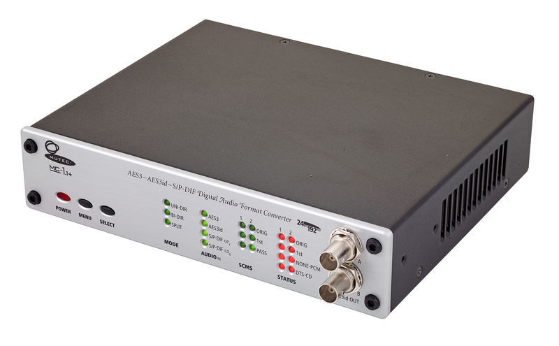

Tempo fa ho acquistato la versione precedente di questo: https://www.thomann.de/it/mutec_mc_11_a ... verter.htm
L'ho fatto per disporre di una riserva rispetto alla mia vetusta ma validissima interfaccia Edirol UA-5.
Poi ho acquistato una nuova interfaccia, una Focusrite Scarlett 6i6, che si è rivelata eccellente ed ha anche i convertitori A/D e D/A, per cui la impiego per misurare. Oggi esiste la 8i6, allo stesso prezzo... https://www.thomann.de/it/focusrite_sca ... rd_gen.htm
ERRATA CORRIGE: Il mio Mutec non è l'MC-1.1, ma l'MC-1.2

Dalle specifiche scrive che fa il format converter ma non il sample rate converter. Per il src serve la MUTEC MC4 (da quello che scrivono). Forse la MC1.2 aveva anche il srcF.Calabrese ha scritto: ↑lunedì 22 febbraio 2021, 10:19Tempo fa ho acquistato la versione precedente di questo: https://www.thomann.de/it/mutec_mc_11_a ... verter.htm

Infatti il mio era un Mutec MC-1.2mic_bz ha scritto: ↑lunedì 22 febbraio 2021, 10:25Dalle specifiche scrive che fa il format converter ma non il sample rate converter. Per il src serve la MUTEC MC4 (da quello che scrivono). Forse la MC1.2 aveva anche il srcF.Calabrese ha scritto: ↑lunedì 22 febbraio 2021, 10:19Tempo fa ho acquistato la versione precedente di questo: https://www.thomann.de/it/mutec_mc_11_a ... verter.htm
Giace dimenticato nel suo imballo...
