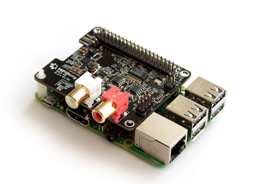

Oppure , lal posto delDac eserno un Dac-Hat adatto per il Raspberry tipo qeusto: https://www.amazon.it/HiFiBerry-DAC-Pro ... 274&sr=8-7
Lo colleghi direttmante al Raspberry, usando il connettore a pettine e sei pasto.
Questa foto rende l' idea della configurazione:
- raspydachat.jpg (82.4 KiB) Visto 3564 volte
