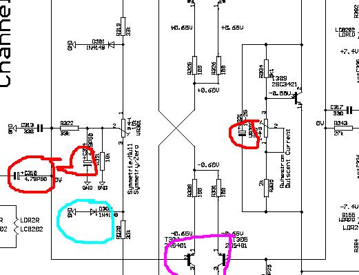

e veniamo ora allo stadio che fa le regolazioni di messa a zero e di corrente di riposo di tutto l'amplificatore.
ROSSO
Elettrolitici da aiutare con i poliestere. ATTENZIONE ,sarebbe bene misurare che ai capi dell'elettrolitico C314 quello illustrato nel disegno la polarità sia corretta (misurare col tester a ampli acceso)o che sia un NP (potrebbe esserlo e non esserlo dichiarato). Questo è bene aiutarlo con un 220nF
C310 sul segnale anche qui un 100 o 220nF
C321 sulla regolazione della corrente di riposo ,io lo aumenterei a 22 microfarad ,anche qui con un poliestere da 100n o 220 nF in parallelo
MASSIMA CURA se si salda in questa parte del circuito perchè si può fare danno.
AZZURRO
Sono i due diodi 1n4148 (in questo ampli c'è componentistica vintage.....he he he) che fanno da "pseudo zener" per avere una tensione di riferimento per lo zero. Se non si vuole mettere dei diodi più seri per correnti maggiori (tipo i BA 157) sarebbe bene fare un parallelo in modo da dividere la corrente in due (anche se non sarà un parallelo perfetto) e sopratutto che se se ne interrompe e va in corto uno ci troviamo i coni arrostiti visto che senza lo zero a posto transita continua.
VIOLA
i transistor dei differenziali,sono due sotto e due sopra ,se si può incollarli "faccia a faccia" in modo da azzerare ogni diversità di temperatura tra il primo e il secondo
ROSSO
AZZURRO
VIOLA
- regolazioni.JPG (37.57 KiB) Visto 17865 volte

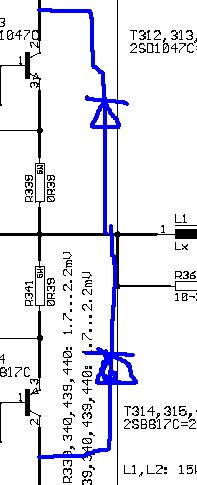

andiamo ora a considerare lo stadio che fa la commutazione tra classe AB e classe H . E' basato sui transistor T323 e T320 che sono rispettivamente dei 2sb2083 e un 2sb1383 che comunque sono ben dimensionati come corrente. Attenzione che sono dei transistor col diodo di ricircolazione (che nello schema non è presente,ma lo metteremo poi noi)
Veniamo ora ai diodi che hanno un compito importantissimo nella classe H perchè quando si passa dalla conduzione all'interdizione e poi di nuovo alla conduzione .
Qui voglio fare vedere la differenza tra i diodi attualmente montati gli FR 805
https://www.digchip.com/datasheets/part ... 05-pdf.php
E i mur 860G
https://www.futurlec.com/Diodes/MUR860G.shtml
Guardate il tempo di commutazione,la temperatura massima sopportabile e la corrente di picco. E poi studiate se sostituirli.
E i mur 860G
- classe H.JPG (8.64 KiB) Visto 17860 volte

veniamo ora all'aggiunta diodi che in un ampli in classe H va fatta con cautela per non iniettare la piena tensione sulla presa della mezza tensione
mettendo i diodi in questa posizione ogni extratensione non voluta di tipo induttivo viene distrutta dai diodi.
O.S. a meno che non siano casse costruite nel modo più animalesco possibile con crossover malfatti queste extra tensioni sono normalmente di qualche centinaio di mA e tensioni di una 60 ina di volt per giunta di brevissima durata.
Valori insomma PERFETTAMENTE gestibili da qualunque ampli con un minimo di dimensionamento corretto. Molti ampli pro hanno i diodi di protezione e si usano normali 1n4007 e finora NESSUNO è stato trovato in corto.
Tuttavia sono convinto che avere correnti oziose che circolano e vanno bene o male a influenzare il funzionamento di un intero stadio se si può è giusto eliminarle
- aggiunta diodi.JPG (20.78 KiB) Visto 17805 volte
