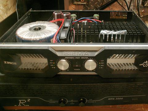

Il racconto sul disturbo mi ha fatto tornare in mente questo cadavere che ho in cantina (di cadaveri così me ne sono passati tanti!) che muoiono "improvvisamente" anche quando non sono particolarmente stressati .
E ora facciamo una bella autopsia in attesa (tra qualche anno) per farlo nuovamente vivere. E magari quando il vintage di vecchi scassoni varrà oro invece che fare da peso sullo scaffale in cantina.

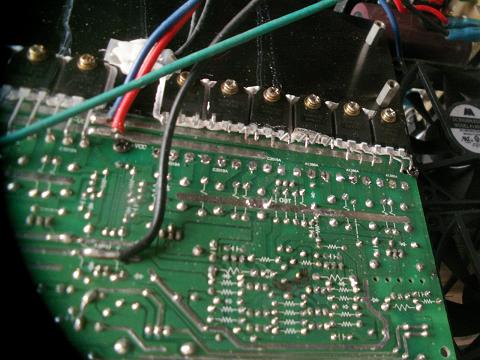

Se guardiamo lo stadio finale vediamo che oltre alle resistenze di emettitore (tipiche di qualunque stadio) ci sono elle resistenze SULLA BASE (che ci devono essere per carità) che sono bruciate.
Bene il valore a mio avviso un goccio basso di queste resistenze fa si che in presenza di carichi un goccio "difficili" si creino dei picchi di corrente.
E visto che la corrente di emettitore è in funzione di HFE e corrente di base i picchi arrivano ai piloti che devono subirli.
Se avviene la somma del transistor un goccio deboluccio sommato da picchi un goccio pesanti bè...guardate queste foto.
Oltretutto la rottura poco per volta si prepara stressando la giunzione finchè un bel momento uno dei due cede,manda in corto l'altro e...
Sembra un capodanno parteopeo.
Per cui VOLETE casse elettrostatiche? Avete roba "troppo induttiva" perchè avete autocostruito un reflex e lo avete sbagliato in pieno,magari con 4 coni da 18"...oppure "troppo capacitiva" con crossover fatti per mascherare le magagne di una cosa malfatta?
Bè ...sappiate che POSSONO succedere queste cose. Oltretutto il fatto che è partito il canale vicino alle ventole la dice lunga sul fatto che NON è partito per il troppo calore
TUTTI i transistor finali di ambo i lati sono in corto ....notevole nè? E non è il primo nè sarà l'ultimo.

Facciamo anche un confronto con il suo pari potenza SA 900 stage accompany (pure lui da 350W/canale su 8 ohm)
E cominciamo qualche considerazione.
Allora: L'alimentatore dell'SA ha un totale di capacità DOPPIE e trasformatori separati.
Inoltre usa più transistor per ramo e con migliore dissipazione perchè in TO3 metallico
Le alette di raffreddamento dell'SA erano grosse più del doppio e separate per entrambi i canali
Ma sopratutto nell'SA i transistor finali erano TUTTi sulla stessa aletta e quindi tutti alla stessa temperatura
Serve aggiungere altro?
