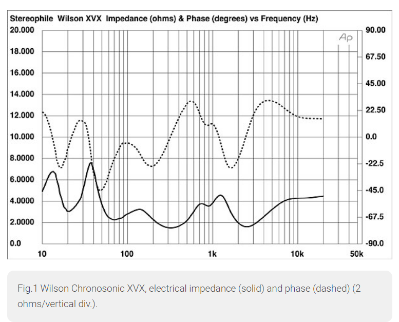

Partiamo dalle prestazioni delle Wilson Chronosonic originali, misurate da Stereophile: https://www.stereophile.com/content/wil ... asurements
L'efficienza rilevata -da Stereophile- con 2,83 V ai morsetti del diffusore è di 92 dB, ma l'impedenza (vedi qui sotto) oscilla intorno ai 2 (due !!!) ohm, con due minimi intorno ad 1,6 ohm: micidiali per qualsiasi ampli dotato di protezioni (che scatterebbero inevitabilmente, massacrandone il suono...
In pratica le Chronosonic XVX sono appunto molto meno efficienti, perché a 2,83 Volt corrispondono ben 4 watt in media: quindi la loro vera efficinza è di 92 - 6 = 86 dB/1W/1m...!!!

Osservando il diffusore, possiamo dedurre che i suoi due woofer (un 10"/25cm. ed un 12"/32 cm. siano da 4 ohm, parallelati tra di loro...
Ecco... io una cosa del genere non la farei assolutamente mai... :o :shock: :o 8-)
Piuttosto sceglierei due bei woofer Pro da 12/32cm., di quelli che sopportano 2 KW ciascuno, per cui lavoreranno sempre molto al di sotto delle loro potenzialità, cioé praticamente senza distorsione. Invece di avvitarli sul pannello frontale, io li nasconderò all'interno del corpo inferiore del diffusore, opportunamente suddiviso in quattro volumi da setti che ne irrigidiranno il mobile (il che non guasta affatto, viste le dimensioni). Ciascun woofer lavorerà tra due di questi volumi e comunicherà con l'esterno soltanto mediante quattro condotti risonanti di grossa sezione (poco meno della superficie di un woofer da 8"/20cm.).
L'allineamento che ho studiato è particolarissimo, perché ottiene la maggiore efficienza con i due woofers collegati in controfase (e questo dovrebbe aiutare ad ottenere una seconda armonica minore, se mai dovesse essercene la necessità...). ;) Altra particolarità è la risposta lineare da 40 Hz al taglio con i mid-bassi (collocato a 200 Hz), ma con uno slope graduale fino a 25 Hz.
Questo allineamento mi consentirà di disporre di un'efficienza media di ben 95 dB/1W/1m, quasi dieci volte più alta rispetto a quella delle Wilson originali: il tutto in cambio del sacrificio della risposta tra 20 e 25 Hz, vale a dire di una banda di frequenze praticamente inutile...

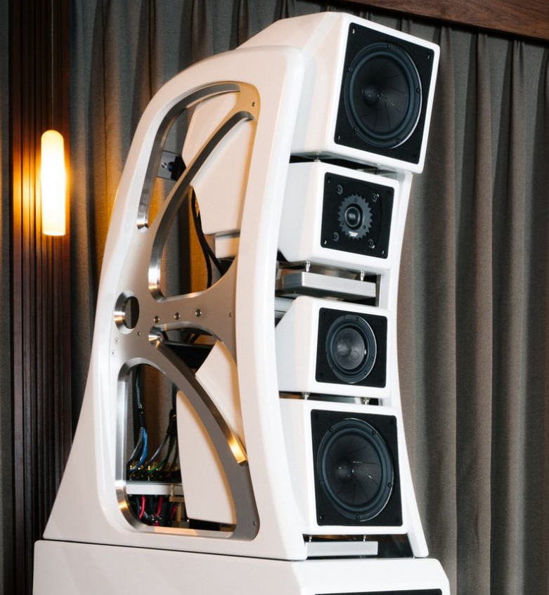

Ora osservate bene l'ingrandimento della sezione medi-alti delle Wilson Chronosonic XVX...
Bel guaio.. vero...? Già... perchè qui si tratterebbe di ricopiare una configurazione che -acusticamente- è SBAGLIATA e nemmeno poco.
Se infatti osservate con attenzione noterete che i medio-bassi sono due e sono collocati uno in baso ed uno in alto, quindi ad una bella distanza tra di loro. Questo significa dover scegliere tra la padella e la brace, perché se si taglia ad una frequenza relativamente bassa (per evitare interferenze in controfase fuori asse) si finisce con rendere più fragile tutto il diffusore, visto che i trasduttore delle due vie superiori residue sono gracilini e poco efficienti... Se invece si taglia a frequenze più alte, si guadagna qualcosa in termini di tenuta in potenza e minore distorsione, ma lo si fa al prezzo di produrre emissioni con risposte tormentate verso le pareti dell'ambiente, dalle quali ritornano inesorabilmente all'ascoltatore.
Ecco... noi un errore del genere NON LO FAREMO assolutamente, nella nostra versione del Chronosonic.
Non solo... ma invece dei tenerissimi conini a radiazione diretta, impiegheremo un caricamento particolare, che blocca l'escursione dei trasduttori dei medi ed insieme ne aumenta l'efficienza, fino alla bellezza di 105b dB/1W/1m... (!!!)
