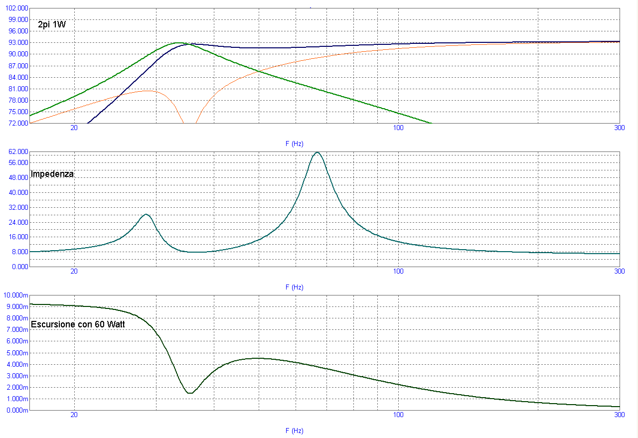

Ora passiamo alle simulazioni, con una piccola difficoltà...
Lo so che può sembrare una battuta, ma è stato piuttosto difficile trovare due-tre woofers di eguale diametro (10"/25cm.) e con bobina mobile da 50-52 millimetri di diametro. Accade infatti che diametri così piccoli non si impiegano più, né nel Pro né nel Car Audio, dove si parte da diametri dell'ordine dei 64 mm.
Quindi la scelta dei woofer per le simulazioni si è trasformata in una ricerca del "wooferino" meno agguerrito e pretenzioso... ma alla fine son riuscito a trovarne tre modelli, due con magnete in Neodimio (più potente dell'Alnico) ed uno con un grosso magnete in ferrite. Il puro caso vuole che i parametri dei tre woofers siano assai simili tra di loro, probabilmente proprio per il diametro della bobina mobile, per cui le tre simulazioni danno risultati non solo assai simili, ma anche del tutto in linea con le specifiche delle Tannoy Kensington GR. (efficienza di 93 dB/1W/1m e taglio in basso a 29 Hz -6 dB). Ecco qui sotto la prima simulazione, mentre le altre due le troverete nel post successivo. Fate attenzione al fatto che tutte le tre simulazioni sono valide per la collocazione a parete, vale a dire per l'emissione in campo EMIsferico (poi ne parliamo...). Questo è un aspetto importante, anzi importantissimo.
In alto potete vedere la risposta all'estremo inferiore, poi sotto l'impedenza e sotto ancora l'escursione (al limite per ciascun woofer).

Ed ecco le altre due:
Notate la somiglianza: in pratica l'efficienza ed il taglio in basso coincidono: quel che cambia è solo l'escursione massima e -con essa- la potenza massima sopportata appunto alle basse frequenze (indicata sul grafico, in basso).

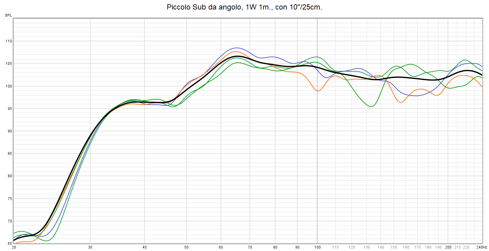

Ho messo già molta carne al fuoco, per cui mi prendo una breve pausa, non prima di aver postato la risposta VERA, MISURATA, di un piccolo basso da collocare in angolo (o in coppia a ridosso della parete di fondo), che potrebbe risolvere elegantemente il caso del nostro appassionato VLT. Il sub è un cubo di 40cm. di lato (oppure 45 x 45 x 33 cm.) ed impiega uno dei tre woofers che ho già impiegato per la simulazione (ma in una versione con una bobina di maggiore diametro).
Notate il fatto che l'efficienza in gamma bassa è in media DIECI VOLTE superiore rispetto a quella delle Tannoy Kensington (*), ed anche a 30 Hz è ampiamente superiore... Per linearizzarne la risposta basta un'equalizzazione semplicissima, ottenibile anche passivamente, tra Pre e Finale.
(*): Anzi, quaranta volte, se si tiene conto della collocazione delle Kensington a distanza dalle pareti...
Le varie curve sovrapposte sono per diverse posizioni di misura, necessarie vista la presenza di arredi ed ingombri nelle vicinanze: sono curve misurate a varie distanze (1-1,4-2m) ed estrapolate ad un metro.
Attenzione: ho postato la risposta vera -misurata- di quello che è il Sub più piccolo che io abbia mai progettato e realizzato, al fine di far comprendere a chi legge che E' POSSIBILE ottenere prestazioni dieci volte superiori rispetto a quelle (p.es.) delle Tannoy Kensington, senza essere costretti ad invadere l'ambiente con enormi e costosi catafalchi. Il piccolo woofer che impiegano questi Sub (un 10"/25cm. sopporta anche potenze termiche tutt'altro che trascurabili, essendo un componente Pro di ultimissima generazione. Ricordo a tutti che ha un magnete al Neodimio, che si comporta egualmente o meglio rispetto all'Alnico delle Tannoy. Nei prossimi post vedremo il risultato della simulazione di questo piccolo Sub, che -lo possiamo anticipare subito- è utilizzabile anche in due-tre-quattro esemplari, proprio grazie al piccolissimo ingombro.
Ma prima delle simulazioni chiariamo la questione della collocazione

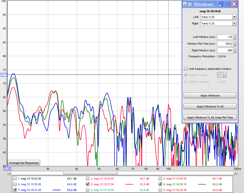

Re: Tannoy: l'alternativa qual è ?
Il piccolo Sub di cui ho parlato nel post che precede (cm. 42 x 42 x 33) è nato come sostituto del Sub del sistema Nessie, rispetto al quale è simile per configurazione (doppia cavità accordata) ma è reso compatto per via della collocazione prevista, che è in angolo, oppure -utilizzandone due affiancati- a ridosso della parete di fondo. una configurazione alternativa è quella a dipolo, con una coppia di Sub disposti in linea e collegati in controfase: ma ne parliamo più avanti.
A questo punto diventa possibile proporre una configurazione rivoluzionaria, basata sull'impiego di una coppia di piccoli Sub collocata a ridosso della parete di fondo, alle spalle dei diffusori satellite. La novità sta nell'aggiungere un terzo Sub sulla parete di fondo opposta, alle spalle dell'ascoltatore, con opportuno delay e rifasamento. Quel che accade ha dell'incredibile e -più che con le parole- voglio mostrarvelo con i risultati di VERE misure, condotte utilizzando una coppia di Sub leggermente più grandi, con un woofer da 12"/32 cm.
Qui sotto potete osservare la curva di risposta alla posizione d'ascolto, mediata da un numero di curve prese in varia posizioni circostanti e distanti tra loro almeno un metro. Siamo in un grande salone da 250 metri cubi ed a 4-5 metri da ciascuno dei due Sub, anteriore e posteriore. Notate come, al variare della posizione di misura, le curve (quelle sottili) restino praticamente le stesse. Una cosa che NESSUN impianto convenzionale è in grado di offrire.
ORA PERO' FATE BENE ATTENZIONE, perché qui sotto vi mostrerò le stesse curve, prese dagli stessi Files di misura, ma private del contributo dell'emissione diretta dai Sub. Quindi vedrete la risposta del SOLO AMBIENTE, centrata su un intervallo di due terzi di secondo, sfalsato di MEZZO SECONDO rispetto all'emissione diretta... In un normale impianto dovreste vedere enormi ed orribili risonanze, causate dall'ambiente. QUI NO... (Nonostante l'ambiente NON sia acusticamente trattato, specie in gamma bassa)
Al momento non mi risulta che alcun sistema commerciale offra questo tipo di configurazione e questi risultati...
P.S.: La risonanza a 21 Hz è stata volutamente lasciata, perché è utile per estendere la risposta, specie con i brani di Organo.
P.P.S.: Gli strettissimi buchi che a volte si vedono sono assolutamente inaudibili e però dimostrano che si tratta di misurazioni analizzate SENZA SMOOTHING, vale a dire con una risoluzione in frequenza estrema: ben superiore rispetto a quella dell'udito umano, a queste frequenze.
