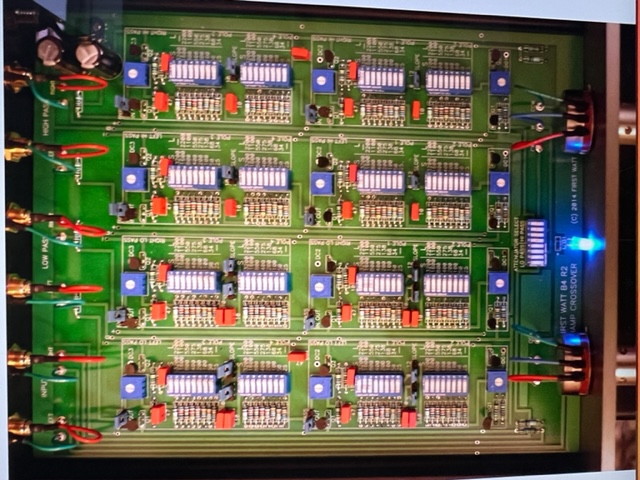

Uno dei migliori considerati crossover in Usa tra audiofili e costruttori sia per suono che per le varie possibilita' di utilizzo e' il First Watt B 4 dal costo di 1.200 usd purtroppo non piu' in produzione.
E' un 2 vie con livello regolabile passa basso e passa alto, a jfet accoppiati in cc senza controreazione,con pendenze regolabili a 6.12.18.24 db e tagli di frequenza da 20 hz a 1260 hz a passi di 20 hz o da 200 a 12.600 a passi di 200 hz,impedenza di ingresso 100Kohm
Re: il mitico (!) Crossover XM126-3 e alimentatore PS127 della Marchand...

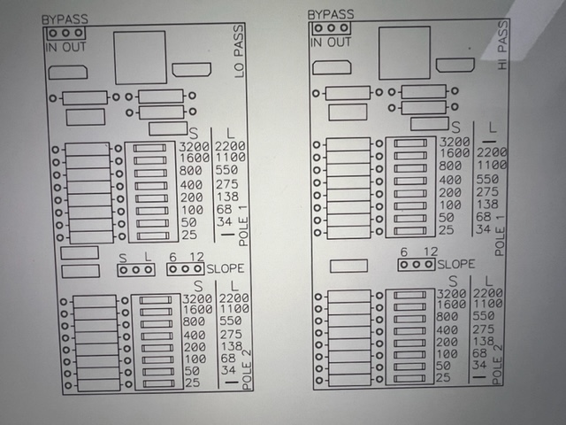

Foto
Potrebbero influire sul suono tutti questi controlli?Anche se considerato tra i meglio suonanti
Il Pass Lab xvc-1,uguale al B4 ma bilanciato e dal costo molto piu' alto sui 12/13.000 usd sembra che suoni un pelo peggio

Un crossover bilanciato è il minimo, considerando che verrà collegato ad almeno due finali diversi, con due potenziali di terra diversi.
Quanto alle immagini: si intravede una scelta tra le frequenze di taglio piuttosto ristretta... in pratica un'ottava l'una dall'altra.
In sintesi: un crossover inutile, o persino pernicioso.
Con ciò non voglio dire che un vero crossover analogico "Top" non si possa fare: il problema è che non lo fabbrica nessuno !!!
