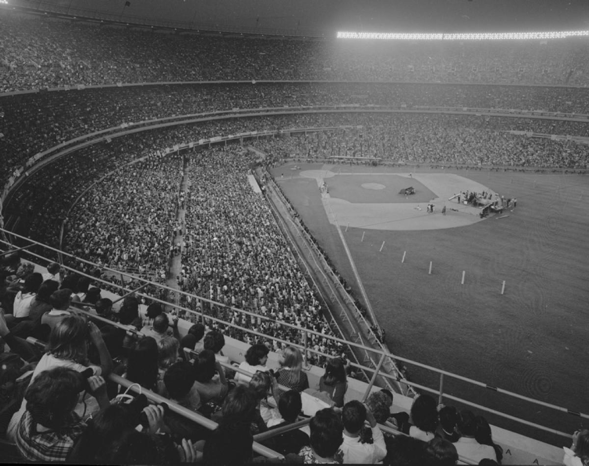

Incominciamo con una evento storico: il concerto dei Beatles nello Shea Stadium, in USA.
Se osservate con attenzione la foto, vedrete che "l'impianto audio" (che d'ora in avanti chiameremo P.A.) è risicatissimo: qualche cassa da cinema, oltre alle solite testate a valvole dei musicisti. Il vero supporto lo davano i megafoni dello stadio, con una qualità ed una dinamica che lascio alla vostra immaginazione...
In sintesi: gli organizzatori vennero colti impreparati e raccattarono qui e là quel che poteva servire allo scopo. Eravamo nel 1965, però...

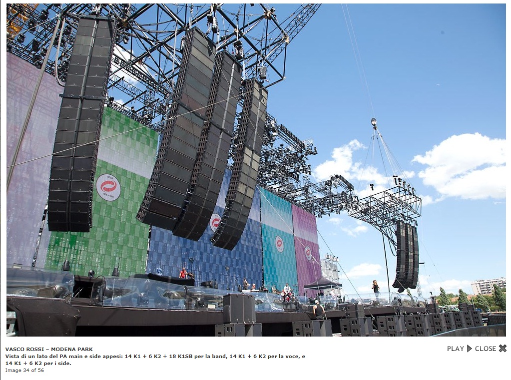

Tanto per completare l'excursus storico, ecco la "soluzione peggiore del male" che si è imposta agli inizi degli anni '90: i Line Array...

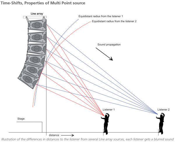

Qui abbiamo comunque centinaia di drivers disposti verticalmente, e COMUNQUE distanti tra di loro abbastanza da interferire producendo lo stesso tipo di cancellazioni presenti nei precedenti sistemi "compatti"... Come dimostra il disegno qui sotto... (notate le distanze sempre diverse)
Line Array delay.jpg (51.37 KiB) Visto 2697 volte
Ecco... siamo arrivati alla conclusione logica per cui una configurazione SBAGLIATA può imporsi a livello planetario.

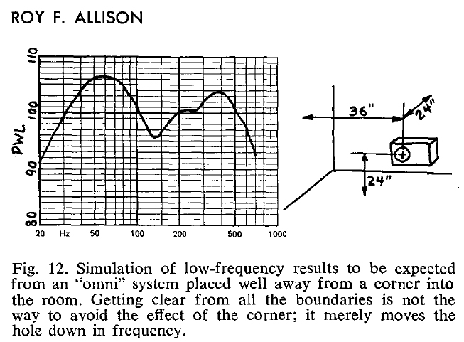

Anche qui avevamo studi pubblicati (p.es. da Roy Allison) che spiegavano l'errore tecnico consistente nel collocare i woofer lontano dalle pareti.
Però TUTTE le aziende, incluse quelle che progettavano e realizzavano i più costosi diffusori esistenti, adottarono la CONFIGURAZIONE SBAGLIATA, vale a dire quella dei "tower".
E' bastato tenere a bada la stampa tecnica di settore (con le leva dei contratti pubblicitari) per NON far sapere agli appassionati che i tower erano diffusori CONDANNATI a suonare male, anche perché una loro diversa collocazione in ambiente spostava le cancellazioni (in gamma bassa) a frequenze diverse, ma non poteva in alcun modo eliminarle.
