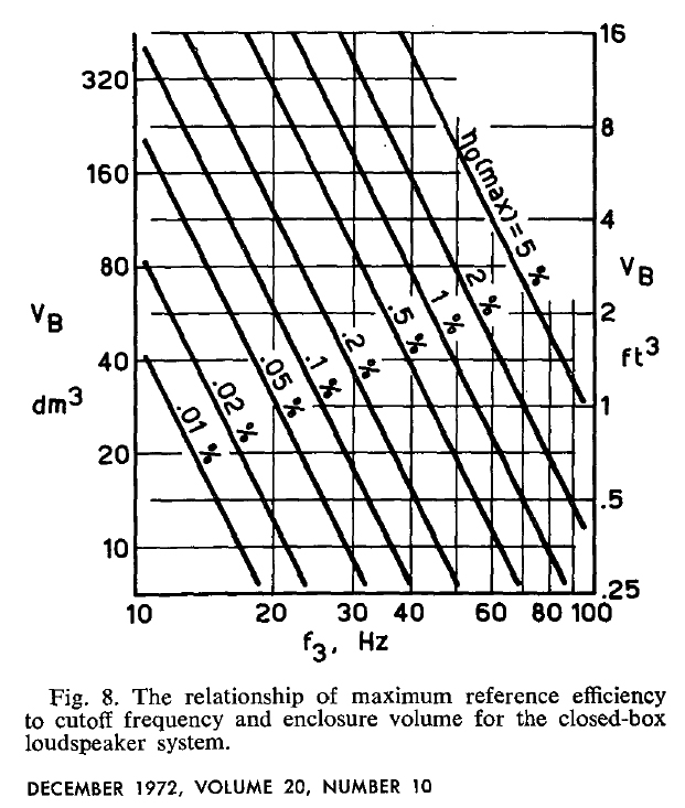

n°1 - Perchè è così difficile realizzare diffusori ad alta efficienza? Non sarebbe più facile per tutti se i diffusori potessero essere pilotati da pochi watt di buona qualità? Dov'è il vantaggio per il produttore nel realizzare progetti che necessitano di centrali nucleari per funzionare?
In ordine...
1)- Le Leggi della Fisica fissano dei rapporti invalicabili tra le dimensioni del diffusore, la sua efficienza e l'estensione verso il basso della risposta in frequenza. Qui sotto riporto la tabella relativa al caso dei diffusori a sospensione pneumatica. Se si progetta un diffusore scegliendo un woofer assai efficiente, si dovrà per forza scegliere tra un cabinet di grandi dimensioni oppure una risposta tagliata assai sulle basse. Per i diffusori reflex il bilanciamento è migliore, ma qui subentra anche il problema delle turbolenze nei condotti, per cui ancora una volta i problemi di ingombro spingono a rinunciare all'efficienza... Ma il problema fondamentale dei diffusori moderni è la loro collocazione lontano dalle pareti, che fa perdere assai di efficienza, come spiegato qui: https://www.hifi-forumlibero.it/phpBB3/ ... f=6&t=8772
