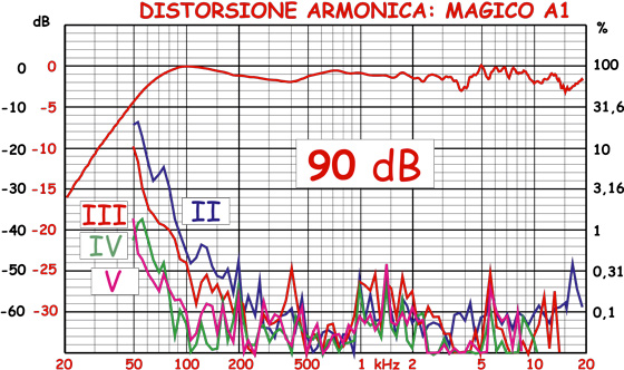

90dB Zingali:
90dB Magico:
90dB Magico:

Secondo il recensore non tecnico all'ascolto le Zingali si segnalano per bassa distorsione a volumi elevati.
Questo non risulta dalle misure, che però si limitano a 95dB. Per esperienza personale un impianto che non suoni affaticato ai livelli elevati, che anche in casa sono parecchio sopra i 95dB dei test usati nelle prove, consente un suono più "grande" e molta più libertà di godersi la musica anche con dinamica o pressione elevate. In pratica rock e grande orchestra sono un'altra cosa quando non vi dovete preoccupare di controllare il volume.
Mentre nella gamma del Mid-Wf un vantaggio per le magico è comprensibile, visto l'enorme differenza di costo, mi sarei aspettato un predominio del tw a tromba in alto che però non c'è.
Non si può non notare che le Magico hanno grafici ottimi in gamma media, ma la distorsione alle basse è elevata, direi incompatibile per l'uso a gamma intera a questi livelli di costo. Ma se aggiungiamo un sub-wf siamo alle solite: perché il satellite è così poco efficiente per scendere inutilmente?

secondo il recensore tecnico la maggior distorsione ai bassi livelli del Mid-Wf delle Zingali è dovuta al tipo di altoparlante: non raffinato come le marche audiofile blasonate e di impostazione Pro. Nulla spiega del perché mai un mid-wf da 6,5" debba suonare peggio a basso livello se indirizzato al professionale. Bho!
