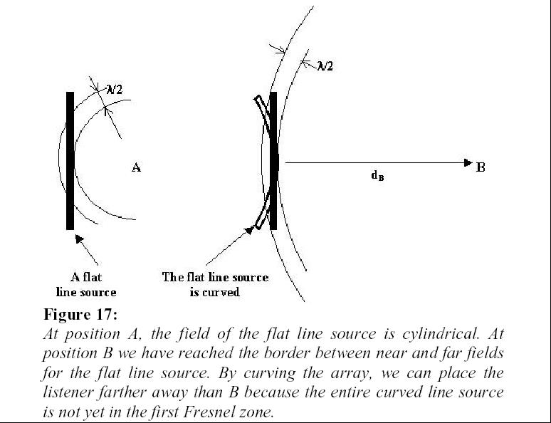

La parte destra dell'immagine qui sotto spiega come calcolare la distanza minima di ascolto in base alla frequenza massima...
Per ascoltare un Line Array con risposta estesa fino a 20 KHz, occorrerebbe allontanarsi fino a che la differenza tra la distanza tra ascoltatore e tweeter più vicino (quello all'altezza delle orecchie )sia di meno di un centimetro più corta della distanza tra l'ascoltatore ed il tweeter più lontano (tipicamente quello a terra)... il che si verifica solo a centinaia di metri di distanza.

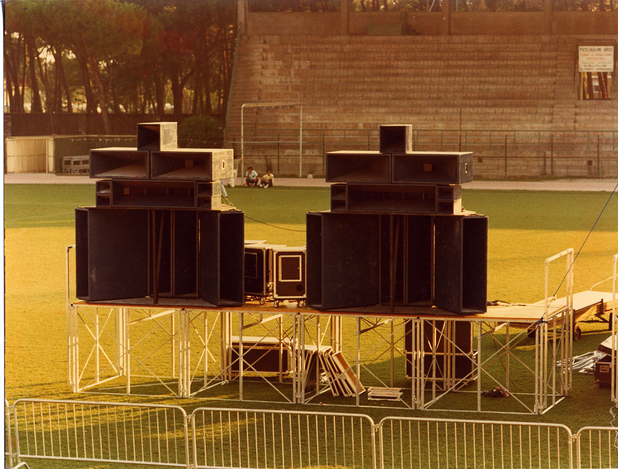

Ora azzardiamo un confronto...
Partiamo da un potente e moderno Line Array che impieghi -per ogni lato- dodici tra i migliori woofers da 15"/38cm. esistenti: p.es. questi http://www.bcspeakers.com/products/lf-d ... /8/15sw115 ben 3400 Watt ciascuno, per 96 dB di rendimento 1W/1m... che diventano 99-100 dB grazie alla vicinanza delle unità al di sopra ed al di sotto... In gamma bassa possiamo considerare nullo il guadagno da direttività, per cui avremo 3400 X 12 = 40800 Watt, cioé +46 dB rispetto ad 1 Watt. A 100 metri avremo 40 dB di attenuazione (siamo in campo lontano, a queste frequenze...).
Quindi 100 + 46 - 40 = 106 dB a 100 metri, con 40 KWatt.
Ora invece consideriamo questo "vecchissimo" impianto a tromba del 1982, impiegato per il Tour di Pino Daniele di quell'estate: i bassi avevano 110 dB/1W71m di rendimento, incluso il contributo della direttività garantito dalle bocche da oltre quattro metri quadrati.
Ciascun basso impiegava sei woofer JBL E-140(o K140) da 300 Watt, vale a dire 3600 Watt totali, cioé +35,5 dB ref. 1W.
A 100 metri avremmo misurato 110 + 35,5 - 40 = 105,5 dB... LO STESSO LIVELLO del Line Array...!!!
Eguali i risultati per le tre vie superiori... in proporzione...
In compenso non c'era necessità di sospendere tonnellate di materiali a sbalzo rispetto al palco, con le possibili conseguenze che tutti conoscete.
Basta ragionarci per un attimo... (una cosa che oggi non si fa più)
