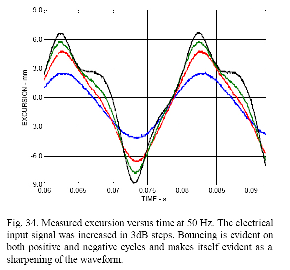

#73 Messaggio da bobgraw » domenica 7 aprile 2019, 16:09
Bellissimo argomento che avevo già letto ma dargli una ripassata mi ha permesso di "assorbirlo" meglio.
Quoto il passaggio qui sotto e successivemente domando:
venerdì 17 dicembre 2010, 23:55
Ecco quel che avviene nel caso di diffusori tradizionali, alimentati con ampli tradizionali (vale a dire con altissimo fattore di smorzamento)...
(immagine)
La seconda armonica cresce non solo di livello, al crescere del segnale in ingresso, ma anche per estensione a frequenze sempre più alte. Con lei aumenta l'intermodulazione... ovviamente...!
Pilotare diffusori con woofer con sospensioni dotati di "gommoni" con amplificatori finali tipo Spectral, Norma o con altissimo fattore di smorzamento, rappresenta una possibile soluzione alla distorsione causata dal fenomeno del "bouce"?
Re: Pro Ac Carbon Pro 6 ed il "bounce"
#74 Messaggio da F.Calabrese » domenica 7 aprile 2019, 16:21
Grazie di avermi portato all'attenzione un mio errore...
Io infatti volevo scrivere "ad altissimo fattore di smorzamento", ed infatti leggendo il post successivo si vede che gli ampli in corrente (=senza fattore di smorzamento) vanno notevolmente meglio.
Provvedo subito a correggere il post originale ed il quote.
Dunque la soluzione Spectral o simili è la peggiore possibile.
