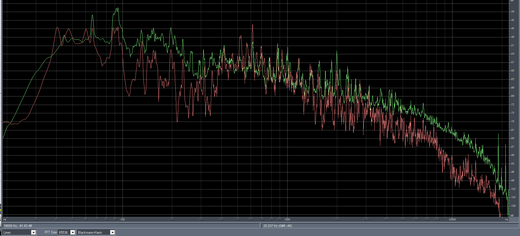

Questi sono gli spettri dei primi dieci minuti del brano: in verde il brano originale (rippato dal CD) ed in rosso quello ripreso dallo smartphone, ad un livello più basso rispetto a quello della primissima prova, e quindi senza alcuna saturazione. Infatti il rapporto tra livelli di Picco ed RMS è pari a 30 dB -nel brano rippato dal CD- e di 29,6 dB in quello registrato con lo smartphone. Identici, a tutti gli effetti.
E qui possiamo incominciare a fare le nostre deduzioni: ricordatevi che si tratta di due spettri, e non di due risposte in frequenza. La risposta in frequenza dei diffusori (+ambiente) è infatti la DIFFERENZA tra le due curve.
Notate innanzitutto i due grossi buchi nella risposta in basso, a 75 e 120 Hz circa... Sono evidentemente causati dal "problema delle tre pareti" e sono del tutto prevedibili, vista la collocazione del woofer lontano da pavimento e pareti.
Poi notate la gamma alta decrescente: anche questa è un'evenienza comune e prevedibile, dovuta al fatto che i tipici ambienti domestici (specie se piuttosto ricchi di arredi, come questo) aggiungono riflessioni e riverbero soprattutto alle frequenze basse e medie, e pochissimo sulle alte. E dato che i nostri spettri sono medie a lungo termine (10 minuti per la precisione), è giusto e normale che sia presente una certa pendenza verso le alte frequenze. In proposito ricordo che la risposta in frequenza è la DIFFERENZA tra le due curve.
Infine il dato fondamentale, vale a dire la vasta depressione in gamma medio-bassa -da 150 a 400 Hz circa- che è in qualche modo attesa, per via del sollevamento da terra del diffusore.

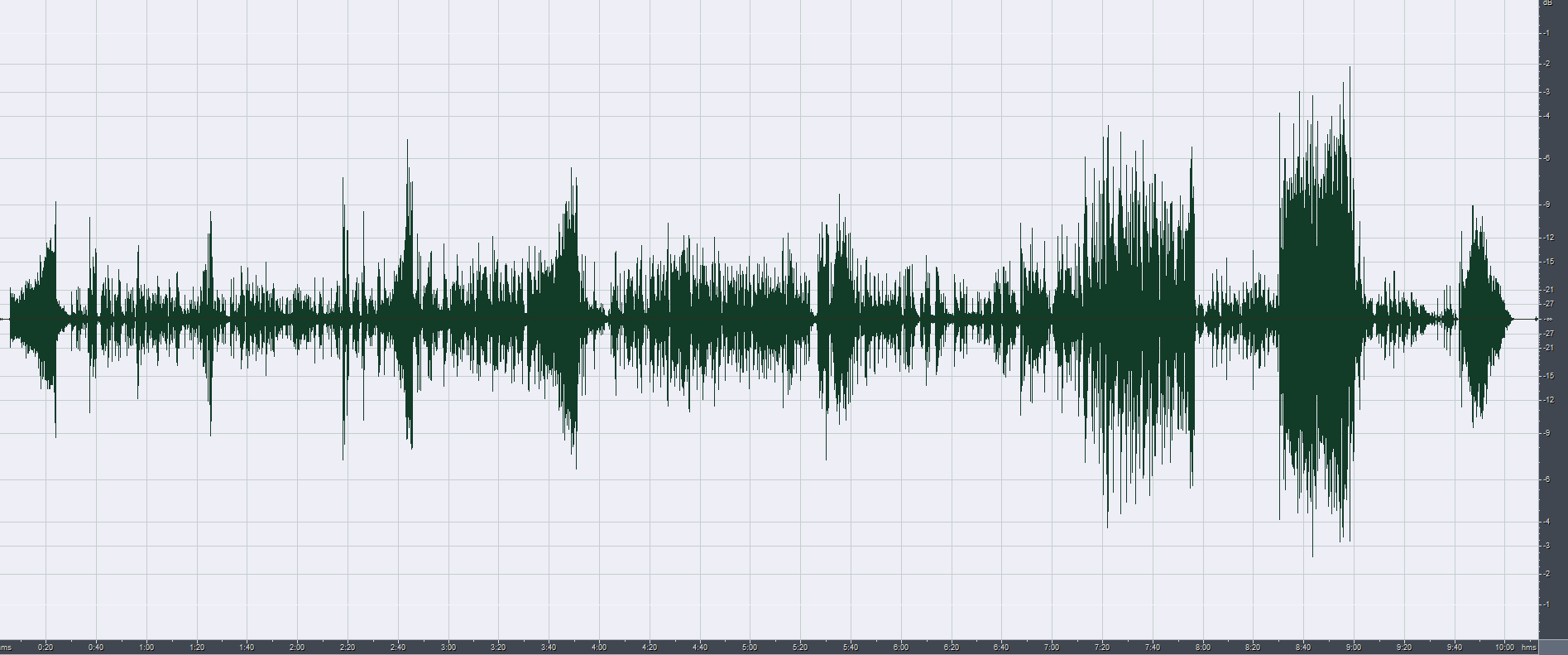

Agli eventuali critici, faccio notare che -in effetti- questa non è una "misura canonica", ma solo un tentativo di capire in quali condizioni sia operato quell'impianto. Si tratta comunque di una indicazione preziosa, anche se occorre fare attenzione ad un numero di dettagli.
Per esempio occorre fare attenzione a non saturare l'ingresso dello smartphone, come è accaduto in occasione della prima registrazione che mi ha inviato l'appassionato. Ve ne mostro il tracciato qui appena sotto.
Notate quanti passaggi appaiano "segati" (cioè clippati) e sempre allo stesso livello...
Qui sotto, per confronto, potrete vedere il tracciato della seconda registrazione, effettuata ad un livello d'ascolto minore.
Questa volta il tracciato corrisponde del tutto a quello rippato dal CD, ed infatti potete vedere che i massimi livelli sono raggiunti solo alla fine, diversamente dal tracciato precedente.

Ora possiamo toglierci la curiosità di analizzare i soli primi quattro minuti del brano, dove il clipping può essere ben escluso.
In verde lo spettro del brano rippato dal CD; in rosso quello registrato dallo smartphone dell'appassionato che ha quell'impianto.
PERFETTO ! I due buchi a 75 e 120 Hz circa sono confermati, come lo è il calo sulle alte e -soprattutto- la depressione in gamma medio-bassa.
Direi che questa seconda registrazione si è rivelata veramente preziosa, per capire...
