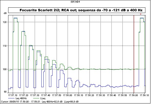

Ora esaminiamo il comportamento di un DAC professionale molto più recente: una interfaccia Focusrite Scarlett 2i2, scelta in quanto assai semplice e con il minimo di controlli possibile... Ecco i risultati dello stesso tipo di misura:
Ebbene... i risultati sono praticamente identici a quelli della vecchia interfaccia M-Audio (Avid), a conferma del fatto che la M-Audio era piuttosto all'avanguardia, all'epoca...
Ora però reggetevi bene alla sedia, perché il prossimo grafico vi farà venire i brividi...
