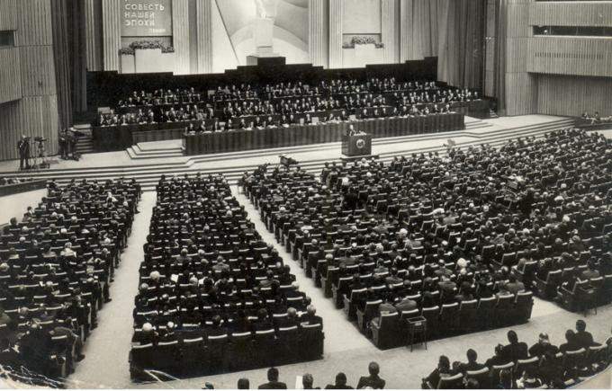

Scusa fabrizio., ma un set del genere...in teatro o cinema sarebbe idoneo..?
Re: il Mostro di Stereoplay: le simulazioni
#18 Messaggio da F.Calabrese » martedì 12 dicembre 2017, 2:02
elettro ha scritto:
lunedì 11 dicembre 2017, 19:55
Se non sbaglio, l'impianto per la gigantesca Sala Congressi del PCUS, in Russia... era quasi identico...
PCUS_Sala cinema-congressi.jpg (63.03 KiB) Visto 16690 volte

#19 Messaggio da battespl » martedì 12 dicembre 2017, 10:37
Quindi esiste un altra persona che sappia costruire trombe ? Chi è ?

#20 Messaggio da F.Calabrese » martedì 12 dicembre 2017, 12:31
Battuta semplicemente mitica...! ;) ------- ;) ------- ;) ------- ;) ------- ;) ------- ;) ------- ;) ------- :lol:
