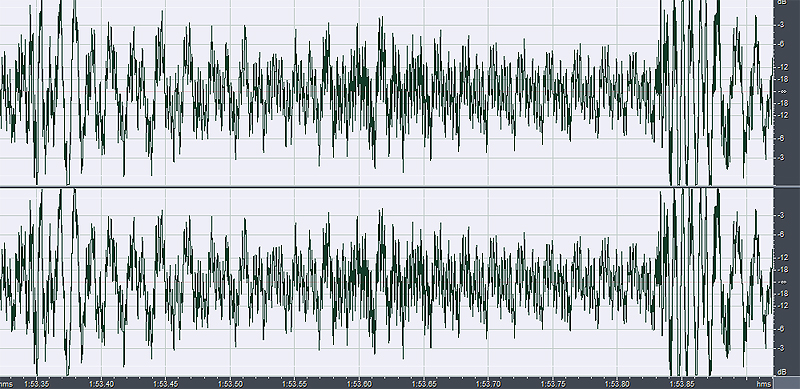

Era come tu dici tanti anni fa, ma è da almeno venti anni che i brani musicali (Classica esclusa, ma non sempre) vengono compressi in modo di raggiungere SEMPRE il valore massimo registrabile. Per questo i picchi sono continui.
Ti porto ad esempio il transiente preso da un vecchio brano come Another Brick in The Wall dei Pink Floyd, che vedi qui sotto...
Ed ecco, per confronto, il transiente di un brano del duemila...
Nota che l'eventuale finale di potenza regolato al limite raggiungerebbe CONTINUAMENTE il clipping...!

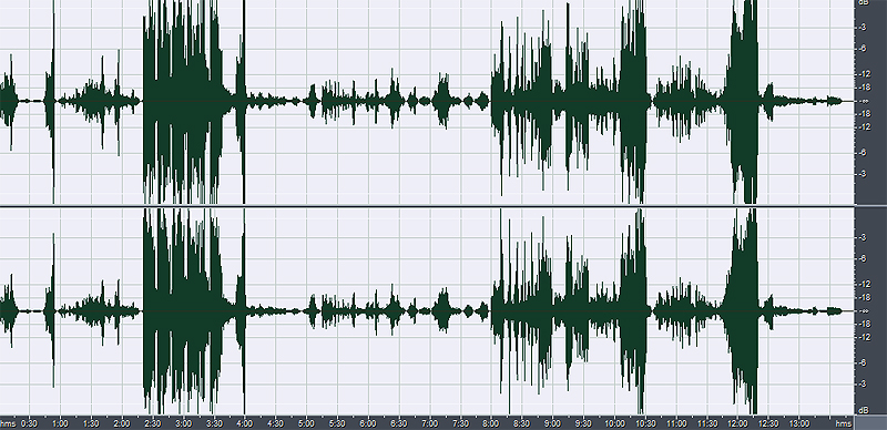

Questo qui sotto è l'envelope dei livelli nientemeno che del Dies Irae del Requiem di Verdi, della EMI...!!!
Se anche una casa discografica illustre -come la EMI- è ridotta a "segare i picchi" per far rientrare tutto al massimo livello... beh... vuol dire che si tratta di una partita persa...!
