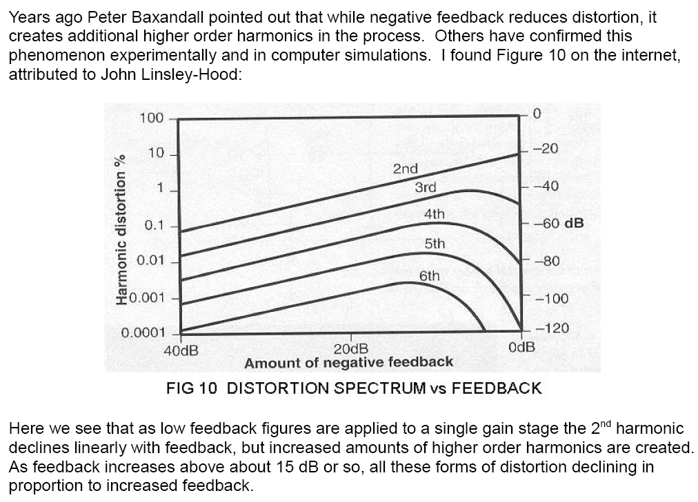

#11 Messaggio da F.Calabrese » sabato 25 giugno 2022, 23:52
Sono ormai due giorni che mi riprometto di postarvi un grafico del mitico Peter Baxandall (l'inventore dei controlli di tono più diffusi), che mostra come l'applicazione di un ridotto tasso di controreazione sia potenzialmente nefasto all'ascolto. Il risultato, infatti, è quello di convertire una innocua distorsione di seconda armonica in un misto di distorsioni armoniche di più alto ordine, per cui assai più percepibili all'ascolto.
Domani spero di ritrovare il grafico e postarvelo.
Per ora riflettete: ne vien fuori che la tanto amata "controreazione locale" è in realtà quella che fa i maggiori danni all'ascolto.
Esattamente l'opposto di quello che vi viene raccontato da riviste ed "esperti"...
Però, se ci pensate, esiste una prova della veridicità o meno di questa ardita tesi. Ne parleremo domani mattina, dopo il caffé.
A presto

Sono ormai due giorni che mi riprometto di postarvi un grafico del mitico Peter Baxandall (l'inventore dei controlli di tono più diffusi), che mostra come l'applicazione di un ridotto tasso di controreazione sia potenzialmente nefasto all'ascolto. Il risultato, infatti, è quello di convertire una innocua distorsione di seconda armonica in un misto di distorsioni armoniche di più alto ordine, per cui assai più percepibili all'ascolto...
Ecco... finalmente l'ho ritrovato. Scusatemi per il ritardo.
Il grafico mostra come l'applicazione di un tasso ridotto di Feedback produca una diminuzione della sola distorsione di II armonica (quella praticamente innocua), mentre le armoniche di alto ordine inizialmente SALGONO DI LIVELLO...
Per veder decrescere i valori della IV/V armonica occorre applicare più di 30-40 dB di controreazione.
Però a questo punto l'ampli non "amplificherà" più il segnale musicale, ma solo la DIFFERENZA tra il segnale in ingresso e quello in uscita, invertita...
Notate la cosa, in questa immagine di Crowhurst, tratta da un articolo nientemeno che del 1957...

#18 Messaggio da F.Calabrese » martedì 28 giugno 2022, 18:31
Anche Nelson Pass ha dimostrato e spiegato il meccanismo di "trasformazione delle armoniche" operato dalla controreazione, pubblicando questa immagine...
La controreazione aumenta passando dalla curva rosso-viola (0 dB) a quella blu (15 dB)... ma le armoniche di alto ordine permangono nonostante la controreazione.
Meditate... gente... meditate...! (R.Arbore)
