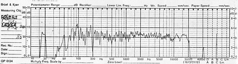

Per confronto, ecco la risposta delle Rogers LS 3/5a che misurai all'epoca dell'articolo "Il ruggito delle pulci", su Steroplay 133/4/5.
