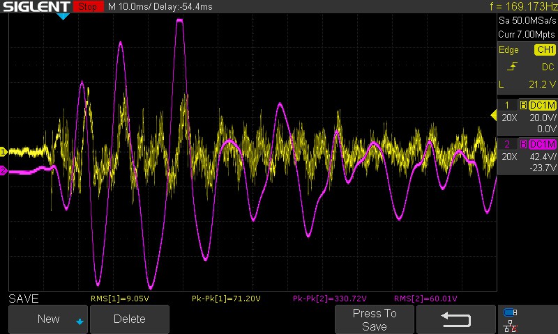

Ora fate bene attenzione: si tratta sempre del "Due Vie serio", ma questa volta misureremo le tensioni di Picco alle uscite degli ampli, avendo però l'accortezza di filtrare i due diffusori laterali a 90 Hz, con un filtro Bessel del quarto ordine. Notate come cambierà la richiesta di potenza per i due diffusori destro e sinistro (in giallo).
Come potete osservare (in basso, sotto la schermata) il livello di tensione Picco/Picco per il Sub è rimasto lo stesso, come previsto: 330 V, pari a 1700 Watt su 8 ohm (680 Watt sul carico reale di oltre venti ohm).
IL LIVELLO SUI DUE DIFFUSORI -DESTRO E SINISTRO- E' PERO' ORA DI 71,2 VOLT PICCO PICCO, PARI A CIRCA 80 WATT SU 8 OHM. Ottenibili con un ampli da 40 Watt RMS: una potenza dunque raggiungibile anche con un buon valvolare...

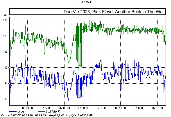

MA ATTENZIONE...! Abbiamo ipotizzato di regolare a -2 dB (meno due) il gain digitale del DCX-2496... (per sfruttare a fondo la potenza dell'ampli del Sub...! Ma il tracciato qui sotto ci mostra livelli di Picco lineare fino a 130 deciBel, alla posizione di ascolto. E QUESTO E' TROPPO...!!!
SCENDENDO A LIVELLI "LIVE" NORMALI (124 dB DI PICCO) CI OCCORRERANNO POTENZE QUATTRO VOLTE INFERIORI.
IN PRATICA: per il Sub sarà sufficiente un ampli da 425 Watt di Picco, vale a dire da poco meno di 215 Watt RMS su 8 ohm...
Per i due diffusori -destro e sinistro- basteranno due canali di amplificazione da 20 Watt di Picco, vale a dire 10 watt RMS misurati su carico sinusoidale. Magari due bellissimi Single Ended di 845 o 211 !

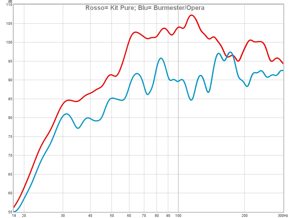

Vi propongo un piccolo ragionamento sulla differenza tra diffusori progettati "all'antica", vale a dire per operare in libreria o persino a pavimento, a ridosso della parete di fondo, rispetto agli oggi diffusissimi diffusori "tower", progettati (?) per operare lontano dalle pareti.
Nel grafico qui sotto potete vedere sovrapposte le misure di uno stesso diffusore (una Tannoy Eton cui è stato sostituito il woofer con uno cinese semiPro), rilevate lontano dalle pareti (in basso, in blu) ed in libreria, o a ridosso della parete di fondo, a pavimento (in alto, in rosso).
Notate l'enorme differenza di rendimento, che per alcune frequenze arriva a 10-12 dB, mentre in basso sfiora cinque preziosissimi deciBel.
E' chiaro che un bravo progettista linearizzerà entrambe le risposte, giocando sui parametri del cono e su volume ed accordo del diffusore, oltre che con il filtro di crossover. Ma il progettista del diffusore da parete o pavimento avrà dieci dB di efficienza in più, da scambiare con una maggiore impedenza vista dall'ampli e/o con una minore escursione e distorsione del woofer.
Il progettista del diffusore "tower" parte così svantaggiato (dieci volte) che non ha assolutamente alcuna possibilità di arrivare a risultati analoghi. Infatti i diffusori tower hanno quasi sempre un'impedenza bassa e reattiva, proprio per tentare di guadagnare tutto il possibile. Ma sappiamo tutti che qualsiasi ampli suona peggio, se è costretto ad operare ad alte correnti e con il rischio che scattino le protezioni già a potenze ben inferiori rispetto a quelle di targa.
In due parole: I DIFFUSORI "TOWER" SONO ANATRE ZOPPE, SENZA ALCUNA SPERANZA.
Questa è solo una spiegazione sintetica, volutamente esemplificativa. Se volete si può approfondire.
