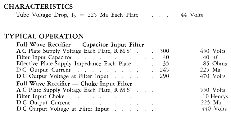

Partiamo da un'osservazione incontrovertibile: i due finali Allnic A-5000 DHT hanno un alimentatore in cui il raddrizzamento è effettuato da un tubo a vuoto, e per la precisione da una valvola 5U4G. E come tutte le valvole raddrizzatrici, anche le 5U4G hanno un preciso limite massimo nella corrente impulsiva che possono erogare senza danneggiarsi. La conferma sta nel fatto che tutte le case costruttrici raccomandano un valore massimo di capacità da collegare a queste valvole, che è di 40 microFarad nel caso delle 5U4G NOS, come potete leggere qui sotto...
Sylvania 5U4G.png (78.13 KiB) Visto 4932 volte

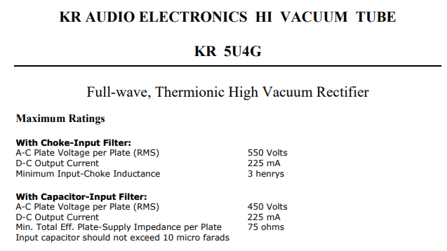

Se ricordo bene, il nostro amico appassionato ha detto che i suoi due finali mono Allnic A-5000 impiegano -in alternativa- delle moderne 5U4G della KR, i cui dati li potete leggere qui sotto... :o :shock: :? :o
KR 5U4G data.png (65.42 KiB) Visto 4932 volte
Già... proprio così... avete letto bene...! Le KR si danneggiano qualora vengano collegate a condensatori di capacità maggiore di 10 (dieci) microFarad...!!!
Il confronto con il finalino cinese Yarland FV-34C (che peraltro pilota solo il driver e solo sopra 2 KHz...) è impietoso: i suoi condensatori di alimentazione sono due e da 470 microFarad...(!!!) E questo grazie al fatto di avere raddrizzatori a stato solido, che accettano senza problemi gli elevati e brevi picchi di corrente necessari a ricaricare i condensatori ad ogni semionda della frequenza di rete... La foto dei condensatori la potete vedere nel post che precede.
Ma attenti... dal valore dei condensatori di filtro dipende anche la silenziosità del finale...! (In realtà, sia gli Allnic che gli Yarland impiegano anche una induttanza nell'alimentazione, ma dalle foto si vede bene che si tratta di induttanze di dimensioni -e quindi di potenza- praticamente identiche).

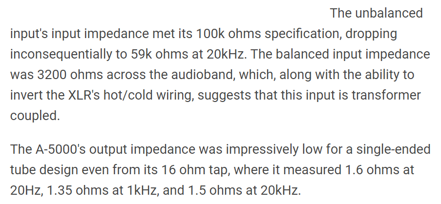

Per esempio l'impedenza dell'ingresso bilanciato è di appena 3200 ohm: un valore che è accettabile solo nel caso si impieghino Pre o DAC a stato solido e con un buono stadio di uscita. Da dimenticare invece l'abbinamento con Pre a valvole, soprattutto quelli della generazione dei Marantz 7 o Mc Intosh C22 (o schemi moderni da questi ispirati)...

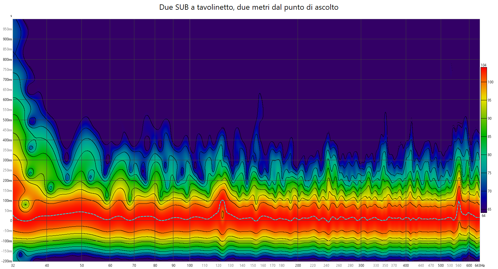

Diametralmente all'opposto, il sistema Nessie-2 impiega, per la gamma bassa, due piccoli Sub (45 x 45 x 33 cm.) che possono essere facilmente ed incospicuamente mascherati da base del solito tavolinetto presente in gran parte dei salotti: basterà appoggiarvi sopra una lastra di marmo o di vetro nero, per farli sparire alla vista. I due satelliti si potranno collocare vicini o lontani, con minime differenze, ed anche appesi al muro, visto che sono profondi solo una decina di centimetri. In tutti e due i casi abbiamo ottenuto sei deciBel in più di sensibilità, anzi...
Se infatti i due piccoli Sub sono assai più vicini delle lunghezze d'onda più basse che emettono... beh... ci sono le premesse per incrementare di altri tre deciBel la loro sensibilità, per mutua impedenza...
Il vantaggio schiacciante di Nessie-2 è però nascosto, ovvero poco intuibile. Avvicinando infatti i due Sub al punto di ascolto, si incrementa il rapporto tra il livello diretto all'ascoltatore ed il livello inviato alle pareti, che sono tutte più lontane e che -anche riflettendo- vedono aggiunto un ulteriore percorso in aria, con relativa prevista attenuazione (*). Quindi le riflessioni, per quanto presenti, non possono fare alcun danno alla linearità della curva di risposta, perché bastano sei dB in meno per far sì che picchi e cancellazioni non siano più profonde di UN deciBel... (cioè inavvertibili).
Anche le risonanze dell'ambiente verranno in questo modo private di energia, quanto basta a farle letteralmente scomparire all'ascolto (il risultato è infatti un basso fulminante e nitidissimo) Cosa volete di più...???
Ne volete conferma...? Ebbene, guardate il decadimento qui sotto, misurato con i due Sub di Nessie-2 pilotati in contemporanea...
2 Sub tavolino spetgm.png (550.15 KiB) Visto 4826 volte
Ora vediamo cosa ne pensate... ;) ----- ;) ----- ;) ----- ;) ----- :D
