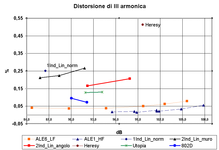

Spero di postarvi presto le misurazioni finali, vale a dire quelle eseguite con i tagli definitivi !!!
Per ora anticipo che le superfici di gola sono enormi, se rapportate a quelle ottimali per i diffusori a tromba tradizionali...
Quindi le distorsioni da nonlineraità dell'aria risultano letteralmente falciate...!!!
Peraltro il caricamento acustico c'é... e come ! E quindi le escursioni sono minime... e -con esse- tutte le tradizionali distorsioni "vanno a farsi benedire...".
Cordialissimi Saluti
Fabrizio Calabrese
Nota del 2022: ecco qui sotto le misure di distorsione della sezione bassi (ALE6_LF) e di quella medio-alti (ALE1_HF) del mio FullHorn "per Aleandro". Il grafico parla da solo...
