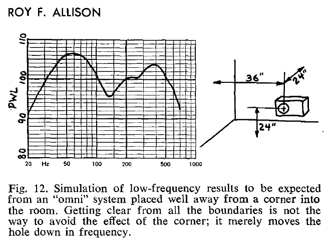

il buco in gamma bassa in quel caso dovrebbe essere anche molto piu contenuto del solito data la grande distanza dei diffusori con la parete posteriore...
Al contrario... quanto più il buco si sposta a frequenze più basse, tanto più diventa profondo...
