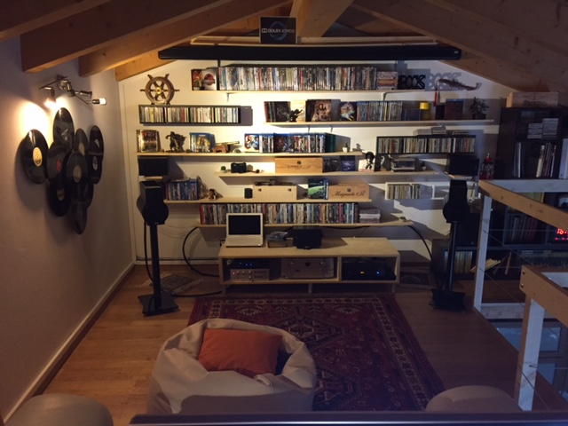

Altra domandina: qualche pagina addietro mi avevi consigliato un fonoassorbente, io nel frattempo ho aggiunto un mia composizione fatta con dischi vecchi... posso aggiungere altro guardando in foto? per migliorare la vicinanza del diffusore al muro laterale? (circa 40/50cm)
Marco_trix
Messaggi: 42376
Re: Esco da MATRIX!!
#94 Messaggio da F.Calabrese » martedì 6 giugno 2017, 18:29
I dischi il tuo diffusore sinistro letteralmente "non li vede"... (sono in alto, rispetto alla sua quota, tranne forse uno))
Rinnovo il consiglio a provare con dell'assorbente. Per la prova bastano anche dei semplici cucini !
