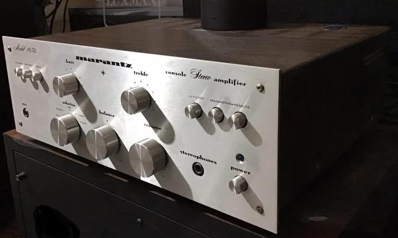

Proviamo a fare insieme un esempio, con il caso di questo integratino Marantz 1030, messo in vendita nientemeno che a 250 Euro...

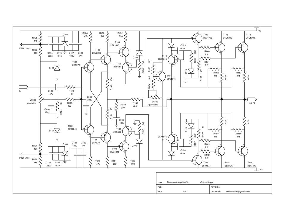

Ecco una delle tante possibili alternative di oggi: un Thomann S-150 MK2, che si trova a 179 Euro, IVA compresa, nuovo ed in garanzia.
Prima di esaminare lo schema del Thomann, osserviamo quello del Marantz 1030, nel post che segue.

Ecco lo schema dell'integrato Marantz 1030, che mostra impietosamente i segni del tempo e la conseguente obsolescenza.
Notate lo stadio di uscita a transistor NON complementari (e senza i fondamentali diodi introdotti da Baxandall) e -soprattutto- notate la presenza di numerosi piccoli condensatori elettrolitici sul percorso del segnale. La vita dei condensatori elettrolitici è breve, anche più di quanto lo sia quella delle valvole (le quali si danneggiano solo se molto usate, mentre gli elettrolitici risentono del tempo anche -e soprattutto- da spenti). I condensatori elettrolitici, specie quelli di basso voltaggio (come quelli del Marantz 1030) sono anche noti e temuti per la distorsione che introducono: ma la loro sostituzione costerebbe più dell'ampli.

Ecco, per confronto, lo schema del moderno finale Pro Thomann S-150 MK2.
Notate la perfetta simmetria del circuito, che -per la cronaca- è anche oltre quattro volte più potente rispetto al vetusto Marantz 1030.
Notate anche la presenza di UN SOLO condensatore elettrolitico lungo il percorso del segnale: un condensatore che peraltro è nuovo e moderno, a differenza dei vetusti ed esauriti condensatori del Marantz 1030...
